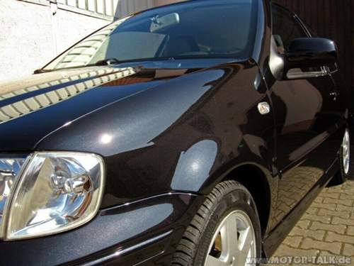

hier das Ergebnis meiner heutigen Handarbeit.
Verwendete Produkte:
  • Nigrin Autoshampoo
  • Magic Clean Reinigungsknete blau
  • 3M Finesse-it™ Hochglanz-Handpolitur
  • Poorboy´s Black Hole Show Glaze
  • Chemical Guys Pete’s 53’ Black Pearl Signature Carnauba Paste Wax
Verwendete Hilfsmittel:
  • Hochdruckreiniger
  • 2x 10 Liter Eimer
  • Sonax P-Ball Handpolierhilfe
  • 2x Orange Drying Towel
  • diverse Lupus 500 Mikrofasertücher
  • diverse Lupus Applicator Pads
  • Cobra Super Plush Deluxe 600 Mikrofasertuch
Gruss DiSchu

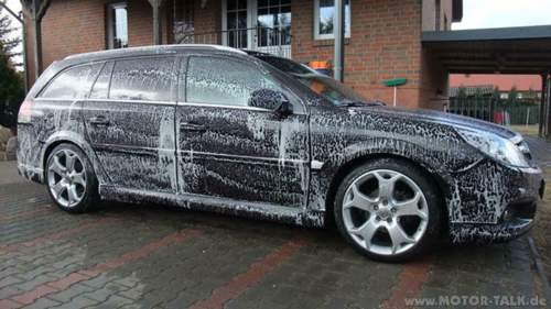

so,
heute habe ich den kleinen mal gepflegt. und das so aus:
zwei-eimer wäsche
1z glanz shampoo
"schnell wachs durchgang" mit ultimate quick wax von meguiars
fertig.
ciao

Hier die Vorgehensweise:
1. Gloria FM 10 und Autobrite Snow Foam Citrus
2. Hochdruckreiniger
3. Fix 40 und Chemical Guys Bug and Bugger Shampoo ( das alte Wachs
sollte runter )
4. Klarspülen
5. Kneten mit Petzoldts Magic Blue
6. Klarspülen
7. Trocknen mit Orange Drying Towel
8. Abkleben mit 3M Klebeband ( Blau )
9. Polieren ( per Hand ) mit Ultimate Compound und Lupus Polierschwamm + MFT
10. Finish mit Meguiars Deep Crystal Polish + Lupus Pad - Abnahme
11. Wachsen mit Dodo Juice Blue Velvet Pro + Lupus Pad + MFT
12. Kunststoffpflege mit Meguiars Ultimat Protectant
Gruss
E.

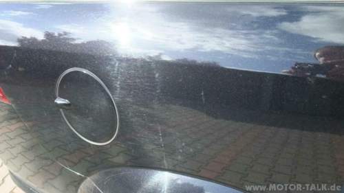

Hast du den Wagen neu gekauft? Hat ja doch schon einige Waschkratzer - vermutlich Vorbesitzer?
schön, schön ist das ne delle in der hintertür...😛
Ne, in der Fahrertür 🙂
Wurde nachträglich aber noch entfernt^^
Hallo mk-detailing
Ja der Wagen war 3 Monate alt als ich ihn gekauft habe.
Vorbesitzer war das Autohaus, und die wahren immer in der Waschstrasse.
Aber ich selbst fahre immer in die Autowaschbox. Muss aber gestehen, das
ich immer die Bürste aus der Waschbox benutze. Undsomit werde ich auch Kratzer
im Lack machen.
Hier sind noch ein paar nasse Bilder, dann sieht mann die Kratzer nicht so 😁
