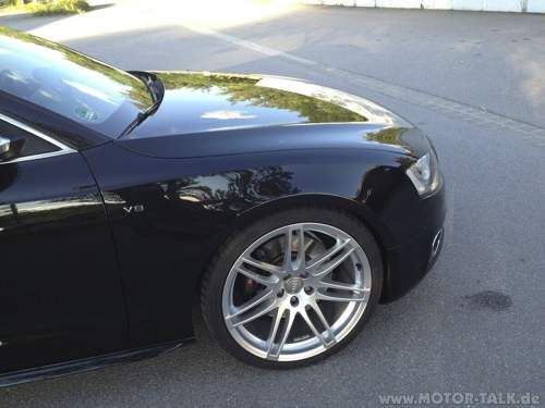

18 Stunden Arbeit
1. Waschen
2. Kneten
3. T3000 + FG400 auf orangen LC Pad ( der Wahnsinn 1 Durchgang + Finish)
4. dann Meg #16 ( schöner Glanz )
grüße
...und der Sommer 2013 ist auch gleich im Hintergrund drauf....:D
Trotz schlechtem Licht tolles Foto und Ergebnis!
18 std. arbeit aber echt geiles Bild und der A4 ist natürlich der Brüller :) sehr Passende Felgen und der schöne Grill echt Top

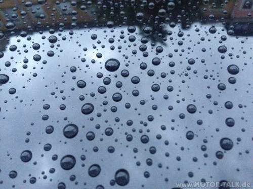

Hier noch das beading-Resultat der gestrigen Aktion.
(heute bei Regen)
