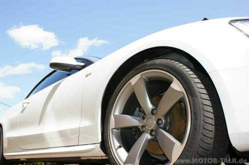

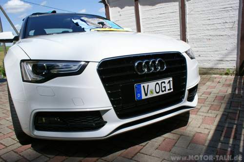

Das Tagwerk ist vollbracht! Zusammen mit MX-3-Fahrer 11 Stunden fast nur den Lack bearbeitet, aber die Arbeit hat sich gelohnt:)
Meist eine, manchmal zwei Runden FG400 auf Rota und LC Fell, eine Runde Prima Swirl auf T3000 und oranges Rotweiß Pad und eine Runde Prima Amigo auf T3000 und rotes LC Pad. Zum Abschluss gabs Zymöl Carbon.
am 23. Juni 2013 um 20:01
Sieht super aus, Moe! 11 Stunden zusammen? - Audi Lack, klar doch! :D
am 23. Juni 2013 um 20:37
Sieht toll aus...auch mit den 2 Sonnen auf Bild 2! ;)
am 23. Juni 2013 um 20:46
Danke:)
Oh ja, knochenharter Lack. Die Swirls waren nichtmal das Problem, dafür aber die zahlreichen Haarlinienkratzer aus dem "ersten Leben" des Audi. Heute ergeht es ihm besser;)
und mit Wachsrest:eek:, der erst nach dem Foto erkannt und entfernt wurde^^
