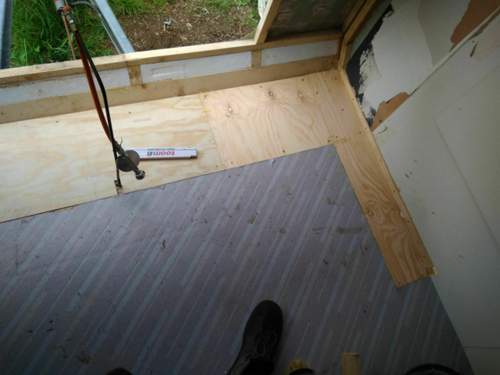

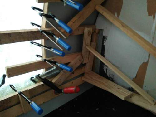

Hallo, bin neu hier, hab mal als Abwechslung ein paar hässliche Bilder angehängt. Vielleicht als eine Art Mutmacher für alle die ein ähnliches Desaster vor sich haben: das war echte Arbeit damals, bin immernoch traumatisiert. aber dicht ist er nun der Südwind 485...

Baumarkt für Schraubzwingen? Ich erkenne da nicht wirklich etwas, sry

Kenn ich nur zu gut. Das sind die typischen Wasserschäden bei Südwind und Azur aus der Zeit.
Kann ich nicht bestätigen. Typisch finde ich diesen Wasserschaden nicht. Mein Südwind ist 28 Jahre und klar habe ich an den Griffen, an den Dachluke und an alle 4 Unterbodenecken arbeiten müssen. Aber ein so weggefaulter Boden vorn am Gaskasten ...
Vielleicht benötigen die Bilder etwas Erklärung: die Schraubzwingen waren nötig da das erneuerte Fachwerk geklebt wurde und der Kleber sich stark ausdehnt. Das zweite Bild zeigt wo das Wasser zwischen Gaskastendeckel und Bugwand eingedrungen ist. Der Deckel war nur mit einem dünnen Schaumstoffband abgedichtet und lag an der einen Ecke nicht ( mehr) auf. Aber jetzt ist ja alles gut.... Siehe letztes Bild
