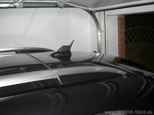

Meine Antenne ist von Alfa Romeo, Teile Nr. 60671808. Etwa 8 cm kurz und für 6,24 Euro zu haben. Vom Empfang her konnte ich noch keine Einbußen feststellen. Also ab zum Fiat Händler.
Gruß Edgar

So schaut meine aus.
Der Empfang ist im Grenzbereich schlechter, stört mich aber nicht.
Der Spargel ist ab und kein schrauben mehr vor der Waschanlage.
Das Antennchen ist aus Aluminium und ich hab`s bei ATU für 15 Euro gekauft

moin edgar,
kleine frage eines "was-antennen-betrifft-unwissenden": auf dem bild sieht man eine haifischflosse als antennenfuss. ist das nicht die eines navis😕, demnach die antenne für navis!? lt. deiner signatur hast du ja das RCD 510, wundere mich deshalb etwas und frage mich, ob die fiat antenne nun für radios oder navis ist- oder ob das keinen unterschied macht. meine serienantenne sieht am fuss nämlich etwas anders aus. habe ja auch das 510. na ja. habt nachsicht, i hob davon koa ahnung net🙄...
danke für infos!
gruß
phi
