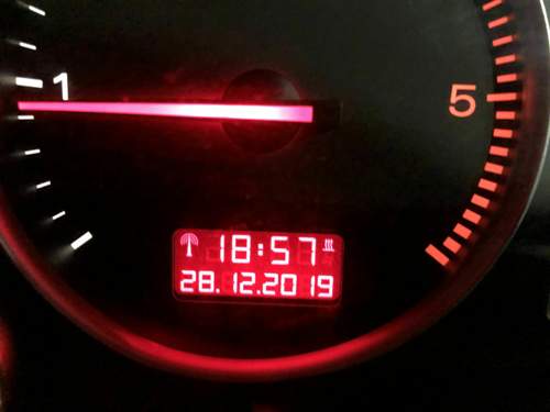

Hallo hab vorhin ein Symbol neben der Uhrzeit gesehen fur knapp eine Minute. Kann mir jemand verraten wofür das Symbol steht.

Standheizung
Und das andere Zeichen ist das für die Funkuhr 😉.
Das fur die funkuhr weiß ich. Aber
1. wieso sollte die standheizung bei laufendem Motor angehen.
2. ich bin mir zu 99,9% sicher das ich keine standheizung habe.

Denke eher, dass angezeigt wird, dass eine Startzeit für die SH gespeichert ist. Also mal ins SH-Menü und nachsehen. Das Lüfterradsymbol darunter wäre das gleiche für Standlüftung.
Aber wie gesagt ich habe keine SH
Dann mal die Codierung im KI überprüfen. Hast du ein SH Menü im KI? Seit wann hast du das Auto? Ne Standheizung oder Zuheizer ist beim A4 vorn links verbaut glaub ich, zwischen Stossfänger und Radkasten. Oder war’s vorn rechts???

Wenn du keine SH verbaut hast und du auch das KI-Menu nicht findest, dann gibt's nur eine Möglichkeit: Du hast einen Kupferwurm.
Ich habe bei mir gestern die Standlüftung eincodiert und musste zwangsläufig (weil die Codierungen zusammenhängen) auch die Standheizung codieren. Ich kann die Standheizung aber nicht bedienen (sondern nur die Standlüftung), weil ich auch keine Standheizung verbaut habe. Dementsprechend erscheint selbst bei korrekter Codierung bei mir im Display auch nur das Zeichen für die Standlüftung.
