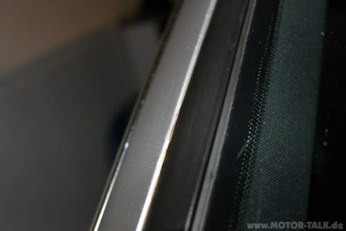

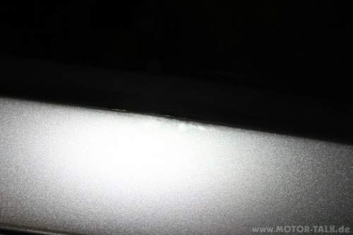

ich habe heute einen sehr unschönen Rostbefall an meinem 2005er A4 B7 Avant entdeckt. Es sind leichte Rostblasen und ein auflplatzen des Lackes erkennbar. Momentan nur sehr klein. Allerdings weis ich nicht wie es unter der Leiste aussieht. Es handelt sich um die rechte Seite der Frontscheibe (Beifahrerseite). Ich denke anhand der Bilder ist erkennbar wo ich meine.
Ich würde es gerne ausbessern lassen um langfristig schlimmeres zu vermeiden.
Ist diese Stelle A4 Typisch für Rost? Ich hab über die Suche bis jetzt nichts gefunden.
Jetzt meine Fragen: Lässt sich diese Leiste ohne einen Ausbau der Frontscheibe demontieren? Ohne Ausbau der Leiste macht meiner Meinung nach eine Lackierung keinen Sinn. Wenn nein, kann man sie abschneiden und nach der Lackierung eine neue Leiste bearbeiten und einfach mit Dichtmasse verkleben? Ein Scheibenausbau kommt natürlich auch nicht in Frage, daher diese ungewöhnliche Lösung.
Was würdet ihr an meiner Stelle tun?
Vielen Dank für alle Antworten 🙂

Ist die Frontscheibe schon mal getauscht worden? Steinschlag sieht anders aus. Audi gibt noch Kulanz von 70/30, einfach mal zum freundlichen fahren und begutachten lassen.

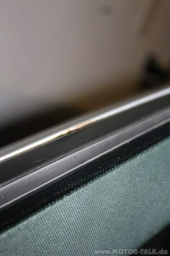

Der Mitarbeiter meinte unter der Leiste wären Blechklammern, die diese halten. Diese seien wohl ziemlich sicher für den Rost verantwortlich. Ein Foto wäre mir ganz recht. Vielleicht macht zufällig jemand ne Scheibe rein oder hat noch Fotos von solch einer Aktion?
Ich hab angst, dass wenn ich falsch oder etwas du grob die Leiste abzieh mir gleich der ganze Lackaufbau entgegen fällt.

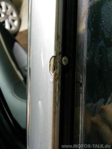

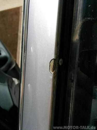

So, ich hab jetzt mal die Leiste abgezogen. Ging sehr einfach von Oben nach Unten, einfach etwas kräftiger ziehen.
Natürlich ist mir (wie bereits vermutet) ein Stück (mit Rost) unterwanderter Lack abgeplatzt.
Mein Plan sieht nun vor die eine Niete rauszubohren um die Halte-Leiste etwas abheben zu können. Dann mit Schleifpapier etc. dahinter den restlichen Rost dahinter wegschleifen (sollte nicht wirklich viel sein). Oben natürlich auch den Lack abnehmen bis zum "guten" Metall. Dann Rostumwandler (Fertan). Dann das ganze zum Lackierer, Rostschutzgrundierung und A-Säule beilackieren bis zum Dachanfang und am Ende alles mit Dick mit Wachs konserviert wieder zusammenstecken.
Was haltet ihr von meiner Reparaturmethode ohne Scheibenausbau? Es sollte so mind. 5-6 Jahre halten. Länger werde ich den A4 vermutlich nicht fahren.
Scheibe raus bin ich kein Fan davon. Hab erst gestern wieder eine Scheibe in einen Golf 4 reingemacht. Ist schon ein sehr starker Eingriff der häufig auch Probleme nach sich ziehen kann (Lackkratzer, schiefe Montage, A-Säulenverkleidung knackt danach, Dachhimmel eingeschnitten, Armaturenbrett zerkratzt, Montage Wasserkastenverkleidung nicht mehr 100%, undicht, Windgeräusche etc. etc., ich denke jeder der schonmal ne Scheibe eingebaut hat weiß was ich meine).
Jetzt meine Frage: Welche Nieten sind hier verbaut? Ganz normale Alu Blindnieten? Sieht fast so aus oder? Gibt es hier keine Probleme wegen Elektrochemischer Korrosion (Alu<->Stahl)?
