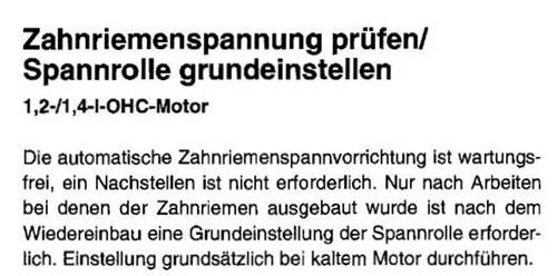

Ich hätte mal eine Frage zum Zahnriemenwechseln beim Opel Tigra.
Ich habe in einer Werkstatt den Zahnriemen und die Wasserpumpe wechseln lassen. Der Zahnriemensatz hat laut Rechnung die Bezeichnung "Bosch - 546.00.34 - Wasserpumpe + Zahnriemensatz".
Des Weiteren habe ich bei der Werkstatt Spannrolle und Keilrippenriemen wechseln lassen.
Laut Rechnung heißen beide Teile "SNR - 461.11.01 - Spannrolle, Keilrippenriemen" und "Bosch - 548.03.69 - Keilrippenriemen".
Ich glaube die erstgenannte Reparatur ist nicht korrekt verlaufen und nach einem Jahr hat sich der Zahnriemen von der Spannrolle gelöst und hat viel im Motorraum verbogen.
Die Werkstatt will nicht für den Schaden aufkommen, weil der Werkstattbetreiber behauptet, dass seine Versicherung das nicht zahlen würde, da ich den Wagen nicht nach 12000 km zu dem Nachspannen vorbeigebracht habe.
Ich würde gerne wissen, ob man das wirklich hätte Nachspannen lassen müssen. Ich finde dazu nichts im Internet und wurde bei der Reparatur auch nicht darauf hingewiesen. Es fühlt sich eher danach an, dass er mich abwimmeln will.
Aktuell bietet er mit an den Zahnriemen wieder zu spannen und die verbogenen Verbindungen im Motorraum zu reparieren/ersetzen zum Materialkostenpreis.
In einem Buch zu Corsa B und Opel Tigra habe ich einen Abschnitt gefunden, welcher beschreibt, dass man nichts nachstellen/spannen muss.
Ich würde mich über ein paar Kommentare freuen, damit ich meine Situation besser einschätzen kann.

Hat jemand ein Opel Tigra Scheckheft? Finde meins gerade nicht und würde gerne mal gucken, ob da sowas drin steht wie, nach 12000 KM Zahnriemen nachspannen.
In der rep Anleitung steht , dass der Zahnriemen nicht nachgespannt werden muss

Wäre schön mal schwarz auf weiß ein Dokument von Opel zu haben, dass das mit dem Nachspannen nicht stimmt.

Moin,
da wird nix nachgespannt , frage doch mal beim Opelhändler , ob er dir die Wartungsvorschrift des ZR ausdruckt .
MfG
oder hier : http://www.opcors.com/ohc_motor-15.html
Also beim Zahnriemen ist definitiv nichts zum nachspannen, aber die Anleitung von Asterix1962 ist für nen anderen Motor.
