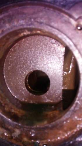

Gestern wollte ich den Zahnriemen und die Wasserpumpe an meinem Tigra A wechseln. Beim abschrauben war solange alles gut gegangen ( ich hatte etwas Umstände mit der Schraube der Spannrolle, die nicht mit machen wollte, hatte ich aber überwunden in dem ich mit meinem Flex den Kopf fast komplett abgeschnitten hatte und gegen Uhrzeigersinn den Exzenter gedreht hatte - und da hat sich die Schraube beinahe von selbst gelöst).
Was ich nie gedacht hätte, ist dass die Wasserpumpe so stark im Motorblock eingebacken ist, dass ich sie einfach nicht raus bekomme. Ich hatte schon gemerkt dass da ein wenig Kühlflüssigkeit raus tropfte, wahrscheinlich ist es ein wenig verrostet. Aber da es so fest sitzt, vermute ich dass der Mechaniker, der vor 5 Jahre die Pumpe gewechselt hat, die irgendwie rein geklebt hat, vielleicht mit irgend einem Dichtungsmaterial, Silikon, wer weis. Ich habe an der Pumpe mit beiden Hände gezogen und gezogen ( natürlich hatte ich die drei Schrauben an der Pumpe gelöst). Habe auch versucht mit dem Schraubendreher das Ding raus zu hebeln, mit der Klemmzange zu ziehen, dran rum gehämmert, aber es ist ja kaum Platz da um da irgend etwas zu unternehmen.
Ist dass schon jemand passiert? Wie bekommt man so ein fest gesetztes Teil raus? Der Wagen steht jetzt aufgebockt im Hof und ich weis nicht wie ich da weiter soll. Vielen Dank im Voraus an diejenige die Erfahrung mit sowas haben und mir eine Rat geben können!

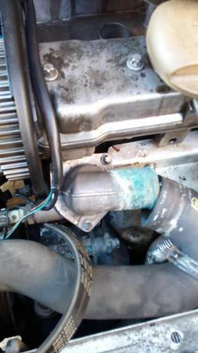

Vielen Dank für deine Nachricht! Ehrlich gesagt hatte ich inzwischen dein Thema durchgelesen und es ist ja richtig gruselig.. Ich muss sagen dass ich immer nur Kältemittel im Wagen benützt, nie Wasser eingefüllt. Sollte das nicht hindern dass sich Kalk ansetzt? Obwohl ich am Thermostatgehäuse krasse Sachen gesehen habe... Rost und Schmutz aller Art.

Hallo Feldheld,
Falls die Pumpe nicht fest geklebt wurde wie ich denke, dann ist es zumindest stark verrostet. Am Thermostatgehäuse sieht es ja richtig krass aus. Ich werde es noch versuchen am Teil herum zu klopfen. Danke nochmals für den Tipp!
Thermostatgehäuse

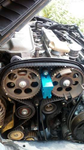

Die verdammte Verkleidung kriegt man nicht weg, es seihe denn dass man die Nockenwellenräder ausbaut. Wenn ich das mache, wird es schwierig dass sich da nicht alles verstellt. Hatte schon Umstände beim Lösen der Kurbelwelleschraube, da der Schlagschrauber mit 200 Nm es nicht geschafft hatte, und ich zuletzt mit dem Schlüssel dran gegangen war ( 5 Gang und Hilfsperson auf der Bremse). Danach war der alte Riemen um drei Zähne nach links versetzt.
Ganz ehrlich gesagt, hatte ich auch dran gedacht mit dem Wagenheber von unten ein bisschen Druck zu machen. Leider habe ich während der Woche keine Zeit dafür, vermutlich geht es am Wochenende weiter. Auch dir vielen Dank für den Tipp! Werde euch noch erzählen was sich ergibt.
Verstellter Zahnriemen

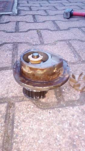

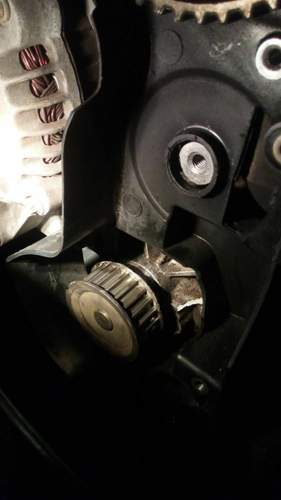

Heute Abend habe ich festgestellt an was es liegte dass ich die Pumpe nicht raus bekommen hatte: zuviel Liebe für meinen Tigra. Durch einen Freund habe ich mit einem 20 jährigen Bub Kontakt aufgenommen der sich auf einem Schrottplatz sein Brot verdient. Er ist kurz vorbei gekommen, hat sich das ganze angeschaut, und hat dann mit Meisel und Stemmeisen angefangen auf der Pumpe so drauf zu ballern, Mal von oben, Mal seitlich, dass ich Gänsehaut bekommen habe. In 5 Minuten war das Teil draußen. Ich habe ihm einen Zwanziger geschenkt und wir haben abgesprochen dass er Samstag noch einen bekommt wenn er mir beim Zusammenbau Gesellschaft leistet. Hier gleich ein paar Fotos.
