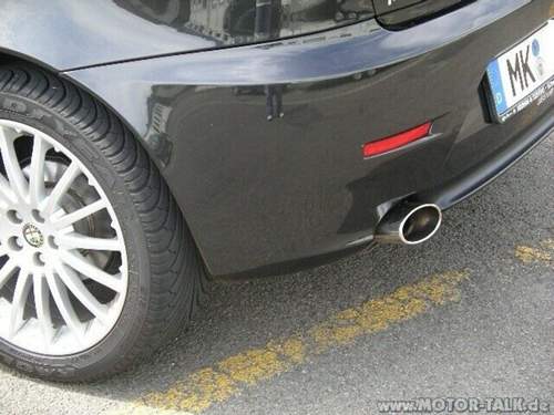

zum auspuff: da kann ich dir diesen empfehlen, sieht gut aus und hat einen netten klang, besonders beim beschleunigen.
solltest du den originalen esd bevorzugen, dann schreib mir bei interesse einfach eine pn. ich habe meinen originalen esd noch, ich wäre bereit den abzugeben.

Der Razzongan soll pervers gut sein, habe aber schon von Vetos seitens der Rennleitung gelesen. Stimmen die Gerüchte ?

hallo,
ich hab den jetzt 5 jahre drunter und bisher keine probleme gehabt, auch beim tüv nicht.
der ist aber auch nicht abartig laut, brummender sound im stand und schönes fauchen hohen drehzahlen.
