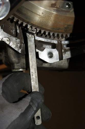

Hallo , ich habe das Prob ,daß die Kurbelwelle immer mit dreht, ich habe auch ein Tool BGS6886 (wie KM-911) , aber leider habe ich keine Öffnung gefunden um das Tool einzustecken. Ohne die Riemenscheibe abzunehmen ists mit der unteren Zahnriemenabdeckung Essig . Leider habe ich kein Druckluft Schlagschrauber (mitm Parkside Akku 400nm gescheitert) . Zum Unglück auch das Tool km852 für die NW Räder eingesetzt und an der KW gedrecht :-( . Tja nun is wohl n Zahn übergesprungen..

Und das Blockierwerkzeug sollte schon passen und ist besser geeignet.
Hier mal ein Video wo das Blockierwerkzeug eingeführt wird.
https://www.youtube.com/watch?v=FNOXT0v4Ktk

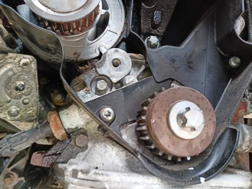

Ich habe glaube ich eine Art Vorserien Motor, sieht nicht so aus wie aufm Bild , nun jetzt ist die WAPu so festgefressen bewegt sich kein Millimeter.
KW Zahnrad U Wapu
Brecheisen vorsichtig hinter und gib ihm.
Es gibt noch ein Blockierwerkzeug das kommt von vorne rein in einen Spalt im Bereich Block/Ölwanne.
Weiß aber nicht ob das auch für einen Z18XE gilt bzw geht!?
https://www.ebay.de/itm/255331341909?...
Das mit dem abgewinkelten Stück und Loch drin.
Themenstarteram 7. Mai 2023 um 16:18
@Haltech81 schrieb am 7. Mai 2023 um 17:54:20 Uhr:
Hm habe das "alte" schon schön gequält, am Rad schon Verformungen ,bis jetzt aber kein mm
Mit dem Hammer etwas bearbeiten damit sich das losrappelt und dann gib ihm mit dem Eisen.
Ich seh gerade mach mal die hintere Zahnriemenabdeckung ab damit da auch richtig bei kommst
