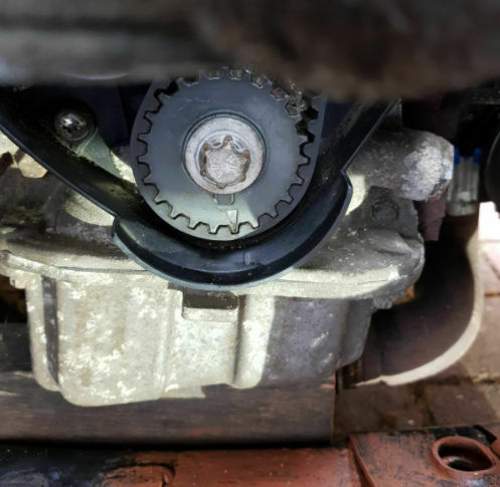

ich habe bei meinen Meriva mit den Zahnriemenwechsel gestartet (Z18XE). Ich habe das schon mal bei einen Astra und Zafira gemacht.
Der Zahnriemen (Bosch) gibt relativ schwer drauf. Jetzt stimmen leider die Markierungen nicht genau überein.

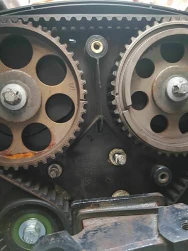

Wen die Markierungen an den Nockelwellen übereinstimmen ist die Markierung an der Kurbelwelle ca 2mm neben dem Pfeil.
Wen die Makrierung an der Kurbelwelle passt stimmen die Markierungen an der Nockenwelle nicht 100% überein.

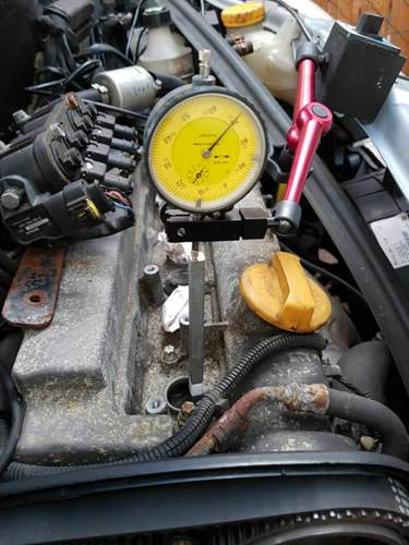

Kauf nen OT-Sucher und stell unten an der KW genau auf OT.
Dann siehste ja,ob ne Abweichung da ist.

Ist die Markierung auf nem Kunststoffteil? Dann würde ich mir nicht so den Kopf machen.
Dann würde ich den „näheren“ Punkt wählen und mal von Hand durchdrehen.

@BlackyST170 ich habe mal im Netz nach so einen OT Finder gesucht. Das würde ich vielleicht auch noch mal testen. Verändern könnte ich das aber nicht oder. Es wäre nur ein Beweis das die Markierung nicht in Ordnung wäre
Genau.
Und evtl. einen Zahn versetzen und nochmal messen.

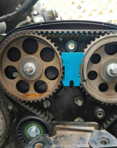

Haste auch das richtige Blockierwerkzeug benutzt ?

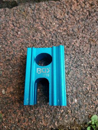

ich hatte ein Blockierwerkzeug aber das hat nur gepasst wen die Nockenwellenmarkierung nicht genau fluchten.

ich habe gestern eine Stange in das Zündkerzenloch gesteckt und mit der Meßuhr den OT gesucht. Die Markierung bei der Kurbelwelle ist etwa 2mm daneben. Dann sind die Markierungen auf den Nockenwellenräder aber nicht genau gegenüber.
Wen ich die Markierung auf den Nockenwelle genau gegenüberstelle bin ich ca 0,1bis 0,2mm vor OT.
Können sie die Nockenwellenräder verdrehen? Vielleicht war das alles aber schon immer so und es ist im Toleranzbereich. Keine Ahnung
Von dem Aretierwkz habe ich auch ein Bild geschickt. Ich finde es nicht so passgenau.

Hat bei mir auch nicht auf dem Müh genau gepasst unten, deswegen hab ich die NW oben genau nach Markierung eingestellt und KW nach OT---ja mit Schraubendreher :D
Läuft super sauber der Motor.
Dem Platekrams an der KW würde ich auch nicht 100% Vertrauen....Plastekram eben
Nur wenn es oben nicht 100% passt und unten auch nicht, wäre ich schon sehr Vorsichtig.
