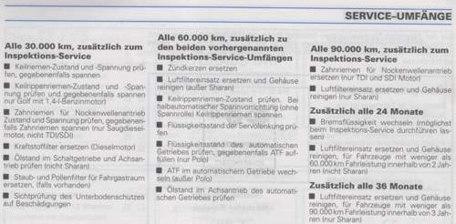

Wegen bevorstehendem Servopumpen Tausch frage ich mich ob beim 97er Vento GLX (1.8-55kw-Benziner-AAM) der Zahnriemen mitgetauscht werden sollte. Der kleine Keilriemen für die Servopumpe wird mitgetauscht.
Im Serviceplan steht bei den Service-Umfängen "Zahnriemen alle 90000 Km wechseln (nur TDI und SDI Motor)".
Kann ich demnach davon ausgehen das beim Benziner kein Wechsel nötig ist, unabhängig vom Alter und der Fahrleistung?
Der Vento hat fast 200000 Km drauf ohne ZR-Wechsel. Stand heute hab ich vor ihn weiterzufahren bis 2034, dann einen Benziner-Jahreswagen zulassen bevor das Verbot greift. Gefahren wird er wenig und schonend (ca 2000 Km/Jahr, fast nur Landstraße mit 80 km/h).
Was würdet ihr machen?

Wenn beim AAM der ZR reißt ist das kein Drama da Freiläufer, d.h. Die Ventile kommen in keinster weise mit den Kolben in Kontakt.
Ist natürlich Blöd wenn dir der ZR auf einer Autobahn reißt, dann gibts noch horrende Abschleppkosten dazu!
Kannst ja mal die ZR Abdeckung oben abmachen und ein paar Fotos vom ZR Posten.
Aber da der ZR Wechsel beim AAM ganz esay ist sag ich dir : mach Neu!

Die Benziner haben keinen festen Wechselintervall.
Aber eben einen Kontrollintervall, wo dieser auf ganzer Länge kontrolliert gehört.
Nach 200tkm ist das Ding fällig.
Nicht lange fackeln, für 20-30 € n ZR-Satz bestellen und tauschen.
Markiere das Zwischenwellenrad, sonst muss die Zündung eingestellt werden.

Nein, kein Motor im Golf3 läuft frei durch. Das gibt es bei VW seit den seligen YP/YN nicht mehr.
Die Wechselempfehlung von VW ist tatsächlich nach Zustand. Aber es wird auch gesagt, 12 Jahre oder 180.000km beim Benziner. Ich halte den Kontrollintervall von 30.000km für zu lange, zumal das seltenst bei der Inspektion gemacht wird.

Zwischenwelle muss nicht markiert werden, oben und unten wird die Nockenwelle blockiert mit irgendwelchen Stäben oder Teilen, sodass sich nichts mehr bewegt.
Das ist falsch und Nonsens. Warum?
a) Am alten VW-Benziner wird nix blockiert. Die Nockenwelle hat nur ne Markierung und überhaupt nicht die Möglichkeit, da n Absteckdorn etc. einzustecken.
b) Die Zwischenwelle ist die Welle welche sich da am leichtesten verdreht. Auswirkung habe ich beschrieben. Dazu hat die keine brauchbare Markierung, nur für OT, aber nicht den konkreten ZZP.
--> Wer es nicht glauben will, weil ich das schreibe, der werfe einen Blick in den Reparaturleitfaden von VW.
