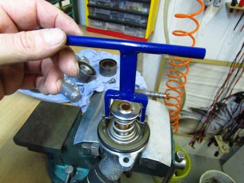

So, beinahe das Thermostat vergessen
Es wird nur der Einsatz erneuert, hab mir dazu so ein kleines Spezialwerkzeug gebastelt, damit geht es super leicht und einfach
Hab ja Zeit genug Wer weiss, wieviele ZR ich noch wechseln werde an diversen Audis Vielleicht passt das auch noch woanders.
Sicherlich würde man das auch anders rauskriegen gegen diesen Federdruck, mit Zange oder Schraubendreher, aber so rutscht man nicht ab.
Ach so, der O-Ring ist viel zu dick, siehe zweites Foto, fiel mir sofort auf, keine Chance den Stutzen einzubauen, werd gleich mal im Teilekatalog nachsehen obs den einzeln gibt, ansonsten bleibt der alte drin, das geht problemlos, er ist noch etwas dicker und der Stutzen geht mit Widerstand rein. Hatte es aus dem Zubehör gekauft.
Img-4629
Img-4631
So, die Arbeiten sind fertig, der ASN läuft wie ein Uhrwerk 🙂 😁
Arbeitszeit Ausbau ca. 4 Std., Einbau ca. 2,5 Std.
