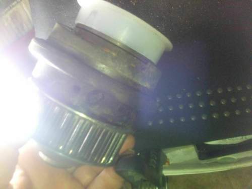

Ich schließe mich dem Thread mal an. Mir ist entfallen, wie beim Rückbau dieser Haltering zu montieren ist. Klar, er muss zwischen die WaPu und der Riemenabdeckung.

Sicher das es um einen 86C geht ?
Habe das abgebildete Teil noch nicht gesehen, an einem 86C.

Meiner ist 'nen 86c 2F und meine WaPu hatte richtig fett Kalk am Flügelrad. Ich glaub, die war immer noch die erste von '93.
Im Teilekatalog fand ich den komischen Ring auch, nur ohne Einbauort (siehe Anhang). Ich geh mal getrost davon aus, dass ihr alle diesen Ring nich benutzt habt und ich den weglassen kann.
Komischerweise ist das Ding für Dieselmotoren vorgesehen, obwohl ich ebenfalls 'nen AAU hab.

Ich hatte den Ring auch auf der Wasserpumpe dran, und was ich vermute ist das die neue Wasserpumpen diesen Ring nicht brauchen weil die feststellklemmen schon dran sind an der neuen Pumpe..
Hier.. Man kann des etwas erkennen..
