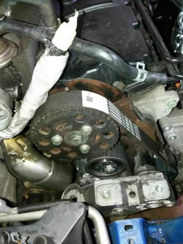

Guten Tag,
Wie bekomme ich den Zahnriemen runter beim Bora?
NICHT Keilriemen sondern Zahnriemen vom Motor

@themenstarter
Was willst du denn überhaupt machen?
Nur den Zahnriemen runter nehmen? Warum?
Oder willst du einen ordentlichen Zahnriemenwechsel durchführen?
Es gibts zahllose gute Videos darüber. Solltest du dir mal anschauen.
Ansonsten:
- Vorderachse bzw. vordere Rechte Seite aufbocken, Rad abnehmen (ohne Hebebühne)
- evtl. vorhandene Ladeluftstrecke die im Wege ist, demontieren
- Kraftstoffleitungen bei Seite legen (muss nicht demontiert werden)
- Servobehälter lösen, bei Seite legen (muss nicht demontiert werden)
- Keilrippenriemen mit Spanner demontieren
- obere und untere Zahnriemenabdeckung demontieren
- Riemenscheibe der KW demontieren
- Motortraverse (Motorbrücke) auf die Kotflügel stellen und Motor aufhängen (an einer Öhse oben, rechte Seite in Fahrtrichtung)
- Alternativ dazu den Motor von unten hoch und runter bocken (NICHT EMPFEHLENSWERT!)
- rechtes Motorlager ausbauen, das ist die fummeligste Angelegenheit, ein Puzzlespiel das heraus zu bekommen, dabei muss man den Motor immer wieder anheben und absenken
- NW und KW abstecken (dazu die KW im Uhrzeigersinn drehen, biss das Absteckwerkzeug passt - 4mm)
- NW Scheibe lösen
- Riemen entspannen, ggf. jetzt abnehmen
- Spanner (es gibt die Spannrolle mit hydraulischen Spanndämpfer und den reinen mechanischen exzentrischen) demontieren
- Umlenkrolle demontieren
- Wasserpumpe demontieren (jetzt kommt Kühlwasser heraus, also auffangen!)
Und nun alles in umgekehrter Reihenfolge wieder montieren.
Wenn der Riemen drauf ist, würde ich die NW nochmal exakt zur KW einstellen, dass kein Versatz da ist.

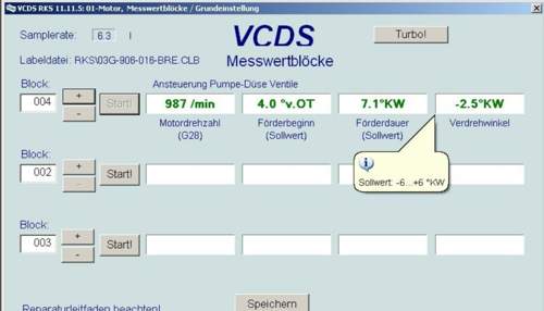

Der Versatz lässt sich später mit VCDS / VAG-Com auslesen und kontrollieren.
Das war nur mein Gedächtnisprotokoll. Ich hoffe ich habe nichts vergessen. Doch die Videos dazu sind sehr gut. (bei Youtube)

Grundsätzliche Zustimmung mit einigen Einschränkungen:
Ich hab´den Motorhalter nie ausgebaut, nur abgeschraubt und den Zahnriemen durchgefädelt.
Ich hab´nie den Motor abgesteckt, nur den Riemen auf allen Rädern markiert, die Zähne ausgezählt, dass auf den neuen Riemen übertragen.
2 x durchgedreht, liefen alle.
Nie das Nockenwellenrad gelöst, immer so gelassen, siehe vor.
Nie die Kraftstoffleitungen gelöst, Ausnahme Filter. Wenn Du das meinst, ok.
Das wichtigste: Nie den Motor an der Schraube M12 (?) weiter drehen, habe ich immer im 4. oder 5. Gang gemacht, linke Seite Rad blockiert, rechts am Rad gedreht.
Ach so, und nie das Rad rechts abgebaut.
Und immer von unten abgestützt, nie Probleme gehabt nachdem ich beim Sharan mal 2 Beulen li und re in den Kotflügeln hatte.
Aber ok, jeder wie er´s mag. Geht halt einiges auch anders und ich meine sogar 3 x besser. Muss aber jeder selber wissen.

Die Nockenwelle löst man weil sich durch die Bewegung der Spannrolle bis zur entsprechende Markierung das gesamte Zusammenspiel aller Rollen sich nochmal etwas mit bewegt. Löst du die Nockenwelle und Einspritzpumperad nicht bzw benutzt auch keine Arretierhilfen, so verstellst du das gesamte Zusammenspiel durch das Spannen. Es ist auch nur wenig, so das man mit dem Fahrzeug fahren kann, wie du es schon mehrfach durchgeführt und miterlebt hast, aber die Tatsache bleibt das es nicht optimal ist. Logisch, denn ein Neuer Zahnriemen ist kürzer wie der Gebrauchte.
Ich rate mal ins blaue: Du hast auch noch nie nach einem ZR Wechsel die Einspritzzeitpunkt kontrolliert oder?
Für mich ist das mitunter die Qualitätskontrolle.
Sobald die Pumpe beim VEP Diesel um x / mm verstellt ist wirkt es sich direkt auf Einspritzzeitpunkt. Mögliche folge Ursachen: schlechter Kaltstart oder leicht erhöhter Verbrauch oder oder..
Logo. In "Grundeinstellung" (?) kontrolliert. Hat immer zu 100 % gepasst.
