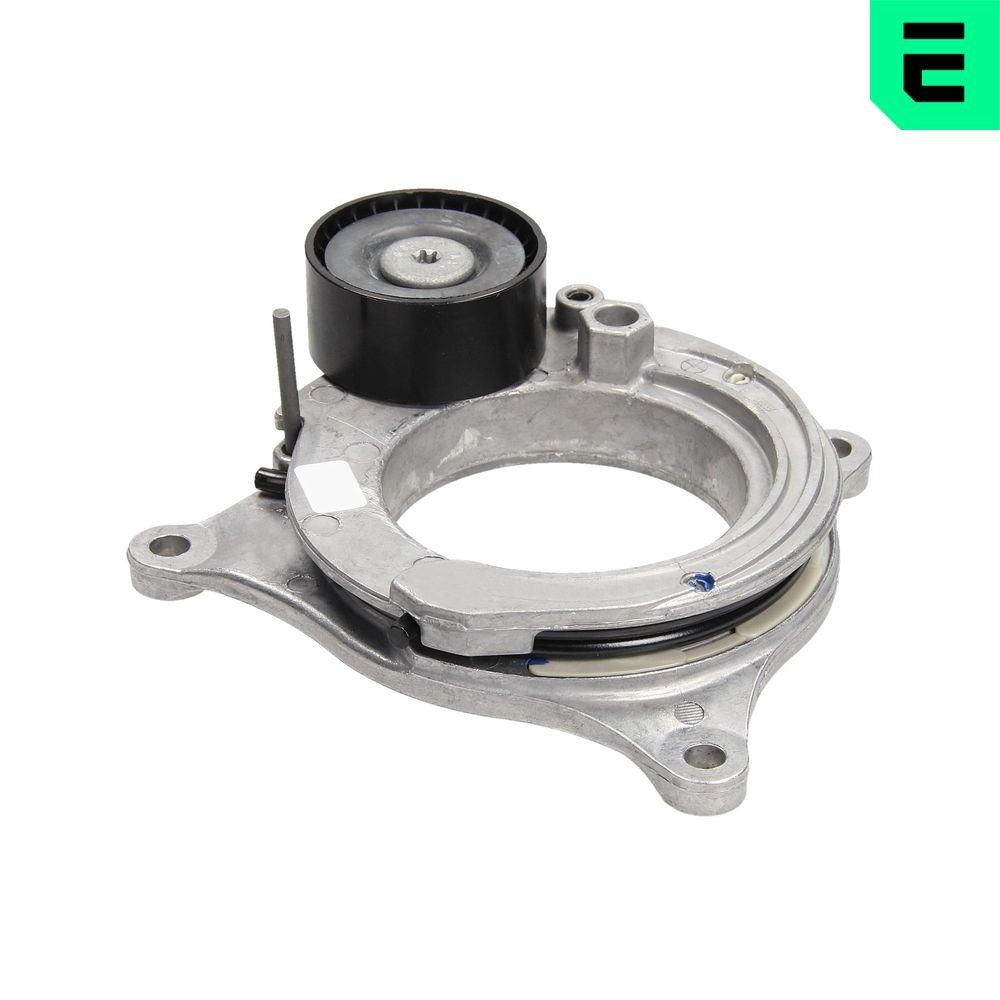

Ich würde sowas nicht gleich immer verallgemeinern - wie das mit Der Wasserpumpe, das waren ein paar Motoren (zum Glück...9 wo das so gemacht wurde.
Und Riemenspanner:
https://cdn.motordoctor.de/thumb?...
Aktuell BMW Bxx Motoren, verwendet im 1er, 2er, 3er, 5er, Mini, X2.....
Nur so als ein Gegenbeispiel, es gibt noch genügend die aus gutem Grund für so etwas Spanner verwenden- genau so wie es genügend gibt, die für den Zahnriemen keinen verwenden.
Technisch gesehen auch verständlich, ein Rippenroiemen darf sich ruhig etwas längen, aber beim Zahnriemen laufen da Probleme auf - die feste Zahnteilung ändert sich ja nicht und zusätzlich würden sich die Steuerzeiten ändern.
Man denke nur an eine gelänge Fahrradkette, wie die die Kettenräder verschleißt weil eben die Teilung nicht mehr passt -das kannst beim Zahnriemen nicht gebrauchen- der hält (fast, ich schreibe nicht 100% ohne jegliche Dehnng, sonst tanzen die Erbsenzähler gleich wieder) bis er reißt.
