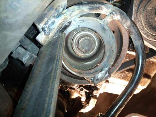

Die Schraube mit dem 22er Kopf an der Antriebsriemenscheibe (Bild 5) hab ich bisher noch nicht los bekommen. Dahinter ist noch ein Teil der ZR-Abdeckung die so natürlich auch noch nicht abgenommen werden kann. Versuche es noch in verschiedenen Varianten. Mal sehn, wer vorher nachgibt... 😉

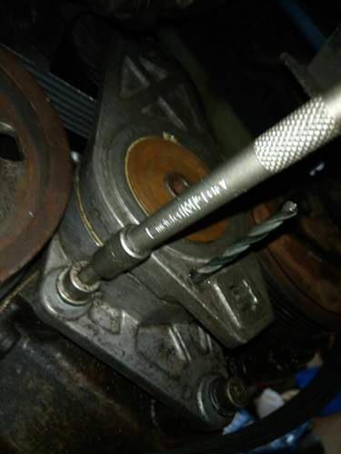

Bild 4 zeigt das abgesteckte Nockenwellenrad. Habe einen Senkbohrer mit 10mm Schaft-Durchmesser genommen, da ein normaler 10 mm Bohrer zu lang an der Einbaustelle und sich nicht einstecken ließ und einen kurzen, abgebrochenen hab ich nicht. 😉.
Es scheint Varianten im Durchmesser AbsteckDorn Nockenwellenrad und Absteckstellen zu geben, bei dem Motor, denn ich im Netz sonst fand, wurden Stellen, die den Punkt rechts auf der gegeüberliegenden NW-Radseite und teils mit 6 oder auch 8mm Durchmesser für Dorn wurden genannt. OK, ist dann halt so und man muß selbst fündig werden.

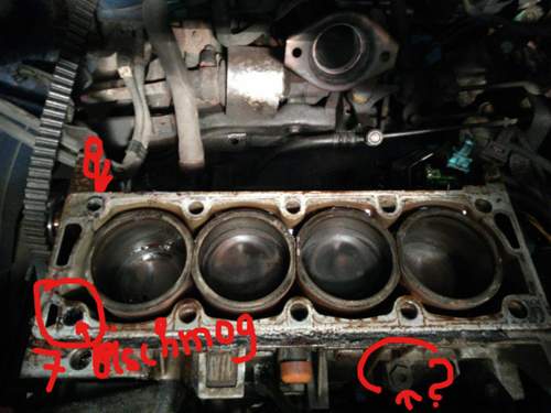

Bild 1-3

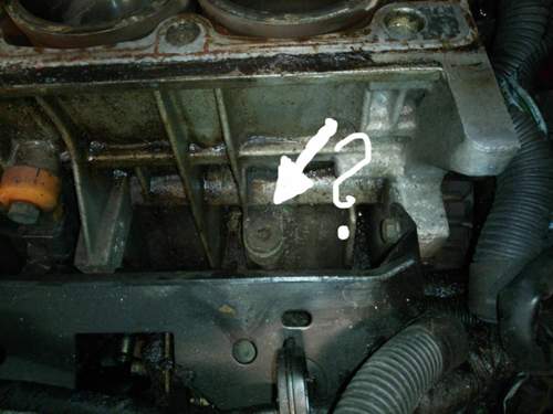

Wofür ist diese Schraube (außen 21er Nuß Sechskant, innen drin im Schraubkopf 8mm Imbusöfnung) rechts, direkt hinter dem Anlasser? Sie geht gerade nach unten, Richtung Ölwanne.
Auf der linken Seite vom Block kann man in etwa erahnen, wie da sich Ölschmog im Schraubenloch Position ZR-Schraube Nr. 7 gebildet hat.
Bild 4
Ist das die Schraube zum Abstecken OT Kurbelwelle?
Die sichtbaren Gummischläuche in diesem Bild von der Kubelgehäuseentlüftung waren fast zu, sah aus wie gelbe Majo. Wie bekommt man die innen richtig sauber? Auf meine Frage hierzu weiter oben habe leider ich noch keinen Tipp erhalten.
Zylinderblock
Position Schrauben MotorBlock
Schr. am Block hinter Anlasser
Zu Bild 1-3: Bei Renault hätte ich gesagt das ist das Loch für den Ölstandsensor wenn einer verbaut wäre 😉
Zu Bild 4: Ich bin der Meinung NEIN, denn die Beschreibung laut AUTODATA zeigt da nichts von

Der Motor vom Berlingo (MFLFX) hat nichts mit der TU/XU Maschine gemeinsam. Der weiter oben genannte Absteckpunkt hinter dem Anlasser in Richtung Schwungrad/Kupplung existiert bei diesem Motor nicht. Wäre ja zu schön gewesen. 😉
Wofür die Schraube im Block vom oberen Bild 4 in Linie Filter/Anlasser Mitte des Blocks dient, habe ich nicht herausfinden können. Mit Absteckpunkt hat sie jedenfalls nichts zu tun.
Einstellpunkt an Nockenwelle war schon bekannt. Die Riemenscheibe hat noch einen für den OT-Absteckpunkt für Kurbelwelle. Die Keilnut des Zahnrades KW und der Riemenscheibe zeigt dann in 270° zur gedachten Achse Richtung ZR-Rad oben, wenn man sich an der Markierung im Abstecktpunkt orientiert. Der Absteckpunkt KW ist nicht geeignet, die Riemenscheibe zu arretieren. Ein Nasensteg ist mir auf der rechten Seite beim vorherigen fehlgeschlagenen Versuch abgebrochen. Nicht weiter schlimm, dennoch Vorsicht geboten. Die dicke Schraube mit 22er Kopf der Riemenscheibe war geklebt. Mit Heißluftpistole ordentlich warm gemacht und Scheibe mit improvisierten Hilfswerkzeug, aus der Schrottkiste zusammengeschweißt, arretiert und mit einem langen Vierkantrohr auf einer 3/4" Ratsche losgedreht. Wie ich vermutet hatte, waren Zähne im Bereich Zahnrad Kurbelwelle aus den vorangegangenen Fehlversuchen, die Schraube loszubekommen, vom Zahnriemen ab geschert. Im heiß gemachten Zustand würde die Schraube vermutlich mit einem Druckluftschlagschrauber auch ohne Arretierung losgehen, vermute ich mal. Da mein Kompressor, besser dessen E-Motor, sich in den Elektronikhimmel verabschiedet hat, konnte ich das nicht mehr abschließend testen.

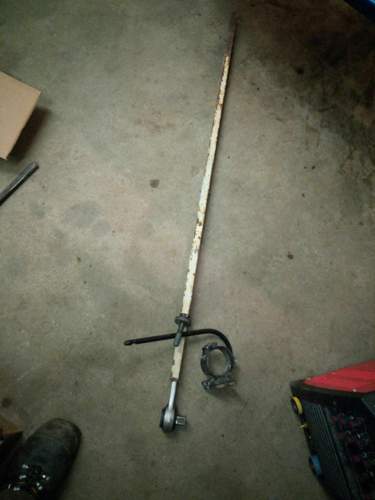

Provisorisches Arretierwerkzeug

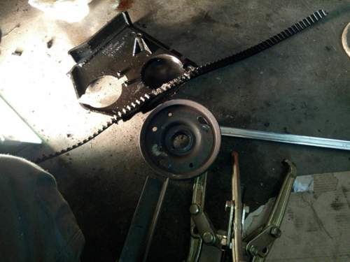

Es ist mir gelungen, die Riemenscheibe mit Hilfswerkzeug zu arretieren und mit langer Verlängerung auf Ratsche die Schraube zu lösen. Mein Versuch mit dem Druckluftschlagschrauber war glanzlos beendet, bevor ich richtig damit los legen konnte. Grund habe ich schon weiter oben erzählt. 😠
Die anderen Bilder zeigen den Ablauf bis zur Auflage der Riemen nach erneuerter ZKD.
