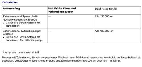

Für Motoren, welche kein vorgegebenes Prüf- oder Wechselintervall haben, empfiehlt VW eine Prüfung nach 15 Jahren oder 300.000 Kilometer.
Dies ist beim TSI bei üblichen Klima- und Verkehrsbedingungen der Fall. Nur in staubreichen Ländern alle 120.000 Kilometer.
Diese Information und der Anhang betrifft Fahrzeuge ab Modelljahr 2021. Eventuell war es 2019 noch anders.
T-Cross Zahnriemen
