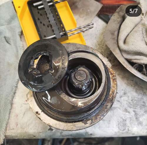

Oh, die sieht ja übel aus.....

Ja wir hatten richtig Glück das der Zahnriemen nicht übergesprungen ist zumal meine Frau da noch fast 5 km mit nach Hause gefahren ist. Ich muss echt sagen da haben wir wirklich wirklich wirklich mehr Glück als Verstand gehabt.

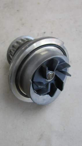

Leider finde ich keine passende Wasserpumpe von SKF mit Metallflügeln für meine Kiste....mit Kunststoffflügeln schon...
Ich bin nicht besorgt, warum auch? Ich habe nur geschrieben das ich mit der Arbeit und dem Preis für die Zeit die der Meriva noch läuft zu frieden bin. Aber an den Plastikschaufeln der Pumpe sieht man ja was im Ende gespart wird.
Normal hat SKF immer blaue Flügel aus Aluguss
Musst mal schauen was zu deinem passt, ggf. Typ ändern.
https://vehicleaftermarket.skf.com/.../search-parts?...
es gibt nur eine Wasserpumpe von SKF für 0035 482.
Es handelt sich um SKF VKPC 85211.
Leider Kunststoff...

Stimmt, denn selbst die Schaufeln der Original-Wasserpumpen von GM / Opel sind aus Plastik....
