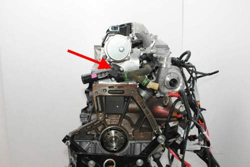

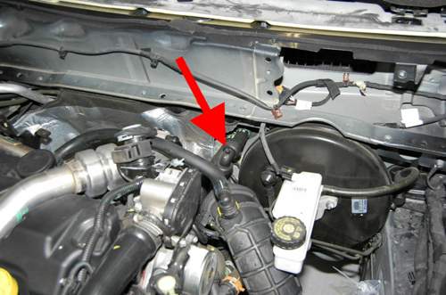

Wichtig ist, dass der Kühlkreislauf nach dem Auffüllen manuell entlüftete wird. Dazu gibt es zwei kleine Kappen (sehen aus wie Ventilkappen). Einmal am Thermostatgehäuse und einmal Richtung Wärmetauscher Innenraum. Die nacheinander beim ausgeschalteten Motor abdrehen und etwas Wasser fließen lassen, bis keine Luft mehr kommt.
Thermostat
Thermostat-gehaeuse
Waermetauscher-schlauch
