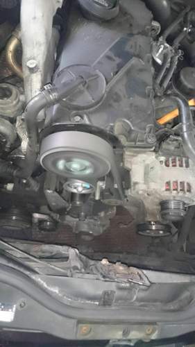

Hallo,generell würde ich erstmal einen neuen bzw anderen Riemen auflegen und dann probieren,wenn die Maschine platt ist,kann man nicht mehr viel zerstören. Bei mir war es gestern nämlich auch so weit. Ausgangspunkt war der Freilauf von der Lichtmaschiene. Dieser war fest,aber schon seit bestimmt 20000km.(fahre jeden Tag 120-150km) naja jedenfalls hat durch diese Gegebenheit sich höchstwahrscheinlich der Flachriemen von der Lima,Servo und Visco aufgelöst und sich um die Kurbelwelle gewickelt,unter anderem auch um das Ritzel und somit den Zahnriemen überdehnt. Nun ja er läuft wieder und ich habe nicht das Gefühl das er irgendwas ab bekommen hat.

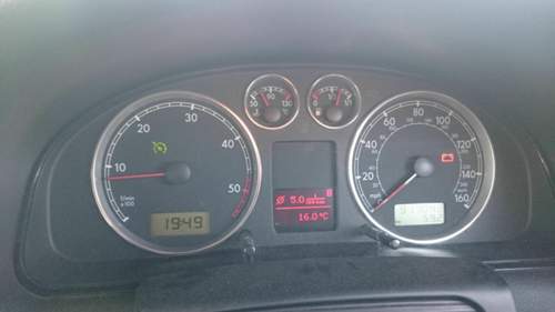

Steht da 917043km auf dem Tacho? Wow.
Hach Leute schaut doch bitte aufs Datum.......*seufz*
Nach über 3 Jahren ist die Sache sicher schon vom Tisch.
Aber Respekt für die Laufleistung 😉
