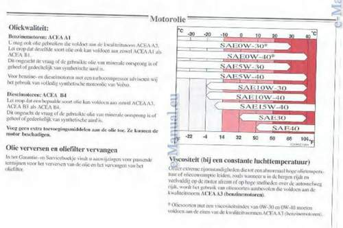

Und was für Öl kippt ihr so auf den Motor? Laut Anleitung geht ja z.B. auch 10W40, müsste halt nur z.B. ACEA A3 entsprechen. Aktuell ist 5W30 drauf, muss aber gewechselt werden.

@Ralle_Li schrieb am 21. Februar 2018 um 09:21:45 Uhr:
Also bei mir steht ganz deutlich A5/B5 0W30 als Vorgabe. (2005er S60 2.4l Benzin 170PS)
Das ist falsch.
In der BA sind für MY 2005 noch drei weitere Viskos freigegeben. (Screenshot).
Das schreiben die natürlich nicht alles auf den Aufkleber 😉
Aber davon ab, es geht dabei nur um das letzte Gramm CO2 einzusparen.
Nehmt ein Öl nach A3 und der Motor wird an allem verrecken, aber bestimmt nicht am Öl.
Oelqualitaet-2005

Mit exakt Deinen Angaben (V 70 II 140 PS Mj.2004) gibt es seitens Liqui Moly Freigaben für
- 0W30
- 0W40
- 5W30
- 5W40
AB dem Modelljahr 2005 ist von Volvo 0W30 vorgeschrieben,Du hast aber einen 2004er.

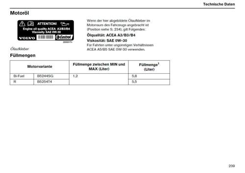

Für alle denen beim Volvo Kauf keine Betriebsanleitung ausgehändigt wurde als Anlage mal vier Fotos der V70 Betriebsanleitung (BJ 2006 - 2008) betreffs des richtigen Motoröls, gilt für Benziner und Diesel.
Liebe Grüße
Elchsocke

den Aufkleber 0W30 ACEA A5/B5 habe ich auch im Motorraum. Heißt also, dass ich keine Alternative dazu habe?
Kann das wirklich sein? Der Motor ist doch technisch nicht verändert zu den Motoren aus vorherigen Baujahren.
