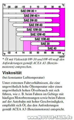

Und was für Öl kippt ihr so auf den Motor? Laut Anleitung geht ja z.B. auch 10W40, müsste halt nur z.B. ACEA A3 entsprechen. Aktuell ist 5W30 drauf, muss aber gewechselt werden.

@Ralle_Li schrieb am 21. Februar 2018 um 09:21:45 Uhr:
Also bei mir steht ganz deutlich A5/B5 0W30 als Vorgabe. (2005er S60 2.4l Benzin 170PS)
Das ist falsch.
In der BA sind für MY 2005 noch drei weitere Viskos freigegeben. (Screenshot).
Das schreiben die natürlich nicht alles auf den Aufkleber 😉
Aber davon ab, es geht dabei nur um das letzte Gramm CO2 einzusparen.
Nehmt ein Öl nach A3 und der Motor wird an allem verrecken, aber bestimmt nicht am Öl.

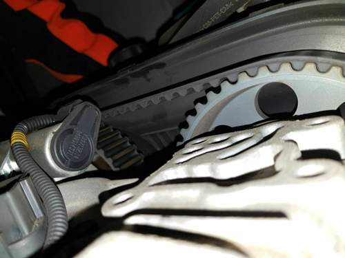

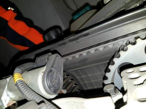

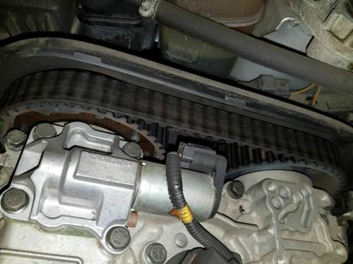

ZR, WaPu und Spanner würde ich nicht zu lange rauszögern. Nimm mal die Abdeckung runter und guck Dir den Riemen an.

@Findus1963 Ich habe vorhin mal die Verkleidung abgemacht und vier Bilder gemacht und angehängt. Ich würde sagen, der Zahnriemen sieht noch top aus. Ich bin aber auch alles andere als der Fachmann.... Deine/Eure Meinung?

@angelbuld schrieb am 20. Februar 2018 um 21:14:56 Uhr:
Wenn er getauscht werden muss,dann muß er getauscht werden.
Willst Du wirklich anhand der Optik den Zustand beurteilen?
Es gibt klare Intervalle für den Tausch,reißt der Riemen,ist der Motor platt.
Willst Du das für rund 300 Euro Gesamtkosten riskieren?
Ich habe den Ölwechsel bei ATU machen lassen, es wurde Zeit und ich hatte keine.... Der Typ meinte sie dürften nur 0w30 einfüllen. Gestern habe ich mein VIDA zum laufen bekommen und zumindest laut 2014C schreibt Volvo hier in der EU auch 0w30 vor. Kein Wunder das ATU da nix anderes reinmacht.
Schau in die Bedienungsanleitung (Screenshot )
Nimm ein Öl nach A3 und such dir die Visko aus der Tabelle raus.
