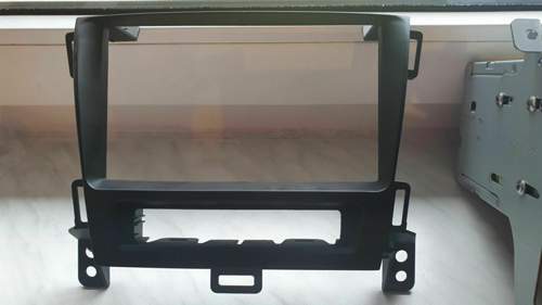

Sooo.. Ich bin jetzt angefangen meinen Tourer auf Android "umzubauen"
Zuerst habe ich mir dieses Radio zugelegt: https://www.amazon.de/.../ref=ppx_yo_dt_b_asin_title_o01_s00?...
Dazu diesen Doppel DIN Rahmen. Dieser kam heute per Post an: https://www.amazon.de/.../ref=ppx_yo_dt_b_asin_title_o00_s00?...
Das Vorhaben hat sich aber anscheinend schon von alleine erledigt, da das Radio nicht in den gekauften Schacht hinein passt. Das Radio hat folgende Maße: BREIT 180 mm HOCH 100 mm und TIEFE 173 mm.
Der Rahmen hat ein lichtes Maß von: BREIT 171 mm und HÖHE 98 mm ... Dort hinein muss jetzt auch noch ein Metallrahmen passen was sich als unmöglich herausstellt. Zu Testzwecken habe ich in meinem anderen Opel das Radio (DOPPEL DIN Pioneer) ausgebaut und mein neues Android eingebaut. Hier passt alles SUPER !

Sooo.. Habe mir gestern Abend nochmal alles genau angesehen... Das Radio, bzw ein Metallrahmen passt natürlich nicht in die BLENDE... Diese kommt vorne vor das Radio....
Bei einem Einbau würde es dann so aussehen.... Da alles sehr eng ist komme ich wahrscheinlich nicht drumrum beim Lautstärkeknopf ein wenig auszuschneiden.. Zudem dürfte sich das wechseln der Navikarte und SD Karte ohne Pinzette als unmöglich erweisen. Nun kann man sich aber auch fragen: Wie oft wechsel ich eine Karte ?

Rahmen und Radio
Rahmen
Halter am Radio fixiert
+5

Lange Rede kurzer Sinn, das Projekt hat sich aus 2 Gründen erledigt:
1. Ich bin nicht bereit den Steg auszuschneiden.... Habe heute alles auseinander genommen und wie leonr schon erwähnt hat, muss der Steg raus.
2. Der passende Infotainmentadapter ist heute per Post eingetroffen. Man kann FAST alles machen was wichtig ist. Das gravierendste ist aber das ich nicht in die Fahrzeugvariantenkonfiguration komme: Möchte ich also Funktionen am PKW aktivieren oder deaktivieren, so müsste ich jedes mal das originale Radio einbauen.
Thema somit erledigt, alles beim alten. Habe das Androidradio im Signum eingebaut. Alles funktioniert bestens
Danke an alle Interessenten. Tut mir Leid das ich keine anderen News habe. WÜRDE ich in die Variantenkonfig rein kommen, HÄTTE ich mir das mit dem Steg aussägen eventuell überlegt. Aber so sehe ich keinen Sinn.
