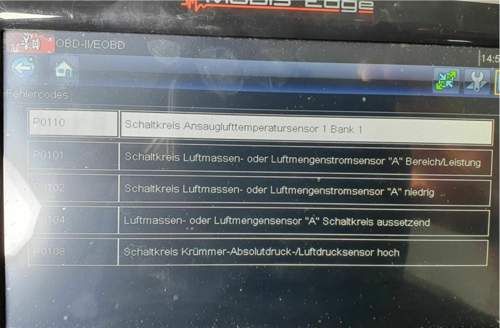

Mit neuen Kat hatte ich das Problem auch. Durfte mir auf arbeit mal alles auslesen lassen und nun zeigt er mir folgende Fehlermeldung.

Wurden schon Fehler ausgelesen? (FCs bestehen aus einem Buchstaben und 4 Zahlen)

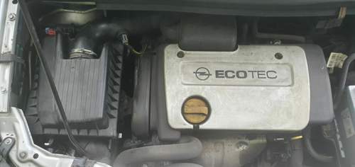

Das Motorbild ist von nem Z16XE.
Und der hat keinen LMM.

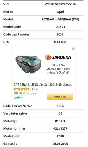

Könnte baujahrbedingt auch ein X16XEL sein.
Das kriegt man über die TSN nicht raus,weil gleiche TSN für X16XEL und Z16XE .
Da geht nur ,wie unterstudienrat schon geschrieben hat, über den VIN-Decoder.
Hier ist alles. Ist ein X16XEL

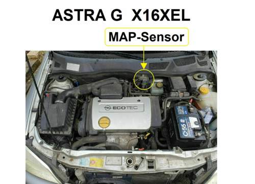

Dann ist der berühmte Schlauch vom MAP-Sensor an der Spritzwand zur Ansaugbruecke defekt .
MAP-Sensor X16XEL

Also soviel wie ich jetzt weiß, sitzt anstatt des LMM dort ein IAT Sensor. Ist der vll defekt? Würde doch mit den Fehlermeldungen hinkommen oder?
