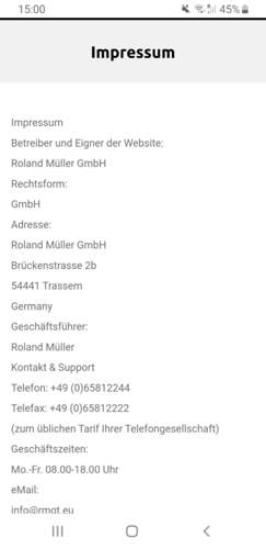

Hier die machen dir eine.
Screenshot-20221007-145819-samsung-internet

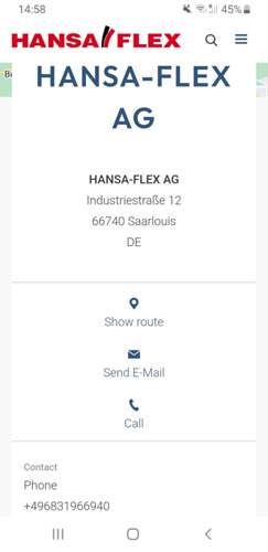

Die auch,sogar Vorort!
Screenshot-20221007-150016-samsung-internet
@Haltech81 schrieb am 7. Oktober 2022 um 14:59:04 Uhr:
Da hat mein Garagist wohl angerufen und ne Absage erhalten. Ich will da aber nächste Woche hinfahren und persönlich anfragen. Vielleicht hilft es ja.
Trassem ist eine Option, wenn gar nichts geht. Danke dafür.

Hansaflex macht dir 100% ein.
Nehm die Leitung und fahr direkt dorthin.
@Haltech81 schrieb am 7. Oktober 2022 um 15:20:53 Uhr:
Darauf lege ich dich nächste Woche fest ;-)!
@EvaF schrieb am 7. Oktober 2022 um 16:32:50 Uhr:
Könntest du wenn Ich derjenige wäre der es macht,so nicht ;-).
Hängt von Dir ab,tritt dort vernüftig vor Ort auf.Mach den kurzen Dienstweg und fertig ist.
Hansaflex hat mir selber nämlich mal vor 2 Jahren Ölkühlerleitungen direkt gefertigt,war überhaupt kein Problem.
Hansaflex kann das, wenn die wollen. Die gibt es sogar in Kasachstan!

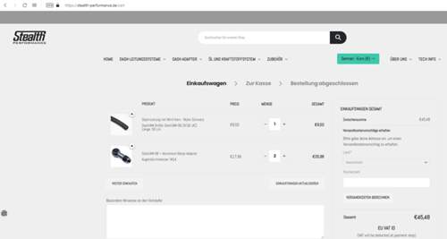

Die Dinger können auch mit Dash Teilen (Dash AN6->M14) selber zusammengestellt und gebaut werden.
Nicht die allergünstigste Variante aber die benötigten Teile mit Versand so um die 50€
Wenn zu den Teilen Fragen auftreten, der Betreiber von der Seite auf dem Foto beantwortet die sehr zuverlässig (Mail oder WhatsApp Chat)
D.U.
Bild-2022-10-08
