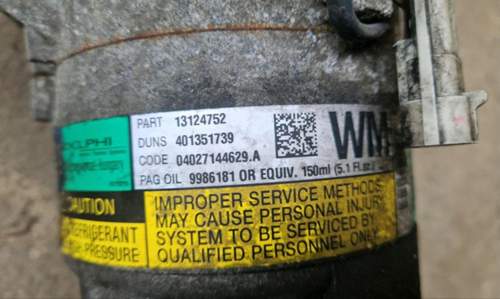

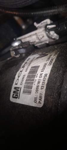

Hallo Leute,
Und zwar muss ich bei meinem Zafira B 1.8 den Klimakompressor wechseln, ich habe ein Klimakompressor da von einen 1.9 150ps. Die Teilenummer und Marke sind beide gleich, jedoch wenn ich die Teilenr eingebe kommt mein KFZ 1.8 140ps nicht raus sondern nur der 1.9. Passt der Kompressor trotzdem? Anbei beide Fotos von den beiden Kompressoren, der mit weiße etikett ist der wo grad verbaut ist.
Mit freundlichen Grüßen

Warum musst du den tauschen?
Beide haben aber eine andere Teilenummer laut Bildern.
Sry stimmt mein Fehler, ich muss ihn wechseln weil er nicht funktioniert das System ist dicht nur der kompressor macht nicht auf
Die Kupplung ist aber ausgeschlossen?
Denn es gibt kein „aufmachen“?!
@DerEisMann schrieb am 13. Juli 2025 um 21:04:30 Uhr:
Genau die Kupplung funzt net
Dann musst du aber nicht den fahren Kompressor tauschen.
Einfach für Kupplung und gut ist.
