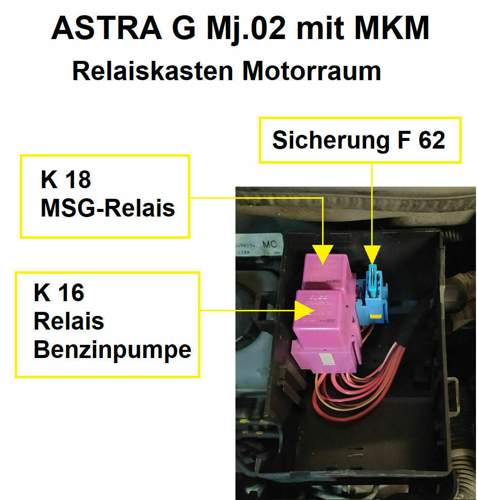

Benzinpumpe tauschen.
Vorher Förderleistung der Benzinpumpe ermitteln.
Sollwert :
2,5 bis 3 Liter/min.

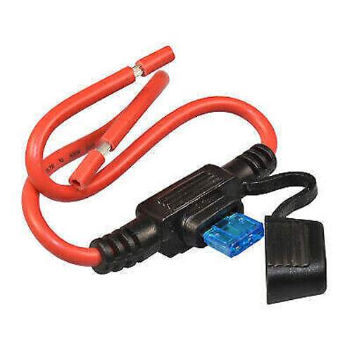

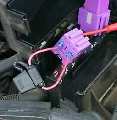

Benzinpumpenrelais rausziehen und Kontakte 30 PIN 2 mit PIN 8 Kl.87 brücken mit Selbstbau-Ueberbrueckungskabel z.B. aus ner Hängesicherung.
Dann läuft die Pumpe sofort an.
Beim Z22SE wird das K 16 - Relais PLUS-geschalten vom MSG.
Da gibt's keine Kl.15 - ZUENDUNGSPLUS am Relais,sondern Kl.31-Masse.
Und jetzt lösch mal alle Fehler und mach Probefahrt.

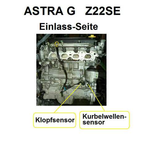

@BlackyST170 : ich weiß das du recht hast, ich meinte aber das ich gerne neben der Fördermenge auch den Kraftstoffdruck mal messen würde dazu will ich mir aber mal nen Messkoffer anschaffen.
Bei mir im OP-Com habe ich beim Z22Se den Menüpunkt Kurbelwellensensor anlernen, wenn ich aber das anwähle kommt immer die Meldung: "Vorraussetzungen nicht erfüllt". Da bei dem Motor der Menüpunkt vorhanden ist, gehe ich mal davon aus das der bei dem Motor auch irgendeinen Sinn erfüllt.
Der Z22SE arbeitet schließlich ohne Nockenwellensensor, also ohne die herkömmliche Zylindererkennung, somit könnte das schon Sinn machen..

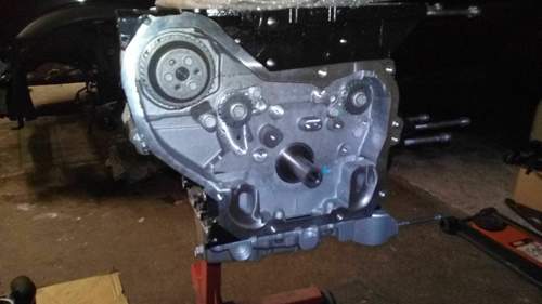

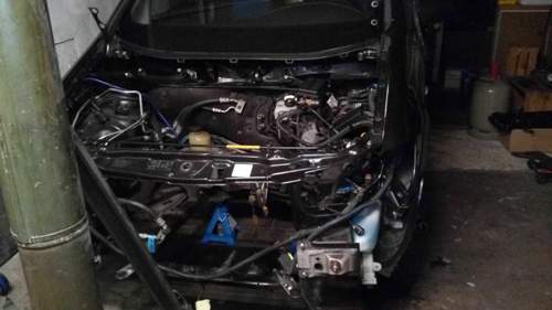

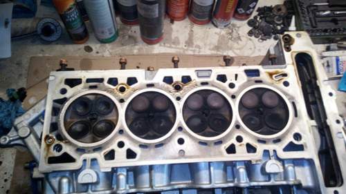

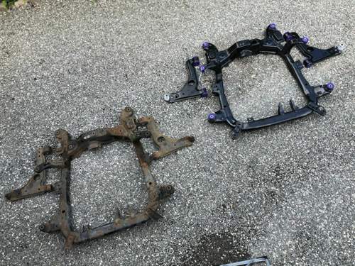

Und..... @BlackyST170 Den Schraubenschlüssel hatte ich bei dem gesamten Auto in den letzten 9 Monaten nun oft genug in der Hand glaube ich, da muß ich mich nicht verstecken.... Siehe Bilder...
Zum KWS habe den noch nie angelernt.
Oh jemand der die gleichen Arbeiten an seinem Zafira macht wie ich.
Nur das Du schon weiter bist.

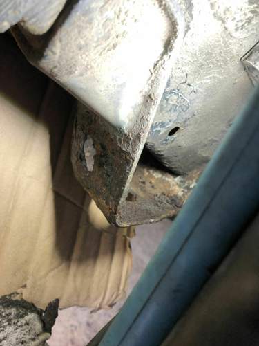

Meine mittleren Achsträgerhalter sind Tod.
Daher stockt es ein wenig.

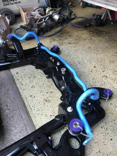

Parallel dazu bauen meine Kinder einen weitern Z22SE neu auf wo ein Kompressor drauf soll.
Baue allerdings komplett auf PowerFlex PU Buchsen um.
D.U.

Dass der Z22SE keinen NWS hat ist bekannt.
Der KWS wird nicht die Probleme machen,sondern eher das Zuendmodul.
