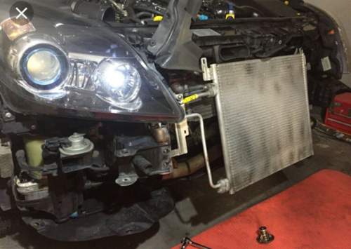

Schau mal so habe ich es gemacht:

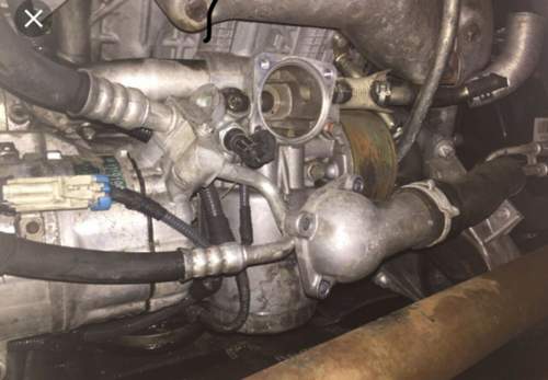

Kühler ab! Aber klimakondensator dran gelassen. Direkt dahinter das Gehäuse vom Thermostat.
Thermostat Gehäuse
@KingBob92 schrieb am 11. Februar 2019 um 01:16:01 Uhr:
Thermostat Gehäuse
