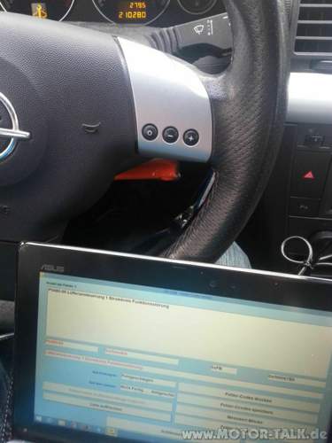

Nachdem Urlaub hab ich den Fehlerspeicher auslesen lassen. Dort wurde mir mitgeteilt das der Öldrucksensor eine Störung hat P1189.
Diesen habe ich nun getauscht.
Doch kaum war der gewechselt, ging die Motorkontrolleuchte weiter munter an und aus(in letzter Zeit blieb sie eher dauerhaft an, bin allerdings auch keine längeren Strecken gefahren) und nur beim Motorneustart war sie wieder aus. Die Lampe geht meist an wenn der Motor kalt ist.
Ich hab mir nun mal kurzerhand selber die OP Com Software besorgt und den Fehlersepicherausgelesen, nun bekomm ich den Fehler P0480 heraus.
Lüfteransteuerung 1 Stromkreis Funktionsstörung.

Img-20150209-wa0003

Das mit der Lüfteransteuerung hab ich schon mal irgendwo hier im Forum gelesen.. solltest dich mal durchwühlen.
http://www.motor-talk.de/.../...erung-1-stromkreis-offen-t5057430.html

Wegen dem Kabelbruch in dem Link... nun das werde ich am besten mal von einem Sachverständigen prüfen lassen. Ich hab davon leider keine Ahnung.

Die lüftersteuerung ist ein Lötstellen Problem , hatte da mal in Bezug auf defekte Glühbirnen die Ursache dafür genannt , das sogenannte Rohs Problem , umweltfreundlich zu Lasten der Verbraucher! Kontaktprobleme , Stecker kontrollieren!

Das mit der Lüfteransteuerung klingt schon mal gut. Das werde ich aufjedenfall überprüfen lassen.
