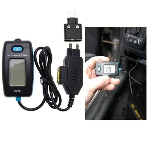

Kauf nen digitalen Amperemeter.
Den kannste in die Sicherung F 14 stecken zum Strommessen
Und kannst beim Fahren im Innenraum die Stromstärke easy ablesen.
Dann musste auch keine Kabel anzapfen zur Spannungsmessung,was bei der Nach-KAT-Sonde nicht easy ist.
Oder OPCOM kaufen und Live-Daten anzeigen lassen
Digitales Amperemeter :
https://www.heuer-gmbh.com/.../...cherungskontakt-kfz-ruhestrommessung

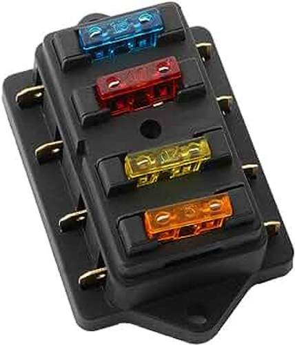

Besser ist es,einen Sicherungskasten zu kaufen und die 4 Zuleitungen zu den Aktoren separat mit je einer Sicherung abzusichern.
Dann haste jedes Messergebnis separat und musst nicht über den Summenvergleich gehen.
Diese Arbeit würde ich mir machen.
Kannste hier kaufen :
https://www.amazon.de/.../?...
Die Leitung ROT/WEISS kannste am besten am Stecker X 18 raustrennen und zur Sicherungsbox ziehen.
Dann musste halt 4 neue Kabel zu den Aktoren führen.
- Vor-KAT-Sonde
- Nach-KAT-Sonde
- LMM
- Tankventil
Sicherungsbox 6-fach
Sicherungsbox 4-fach

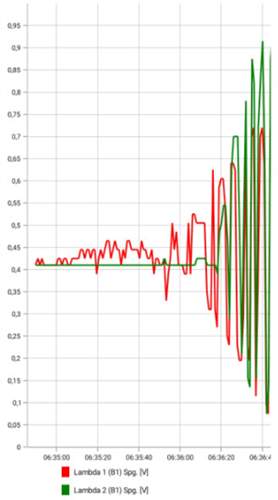

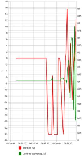

Ich habe nochmal genau geschaut heute morgen.
Beim Start bleibt die Lamdasonde 2 auf 0.41V stehen.
Gemischregelung steht auf 0
Nach 100m geht die Gemischregelung auf -25
dann wieder zurück auf 0
Nach 400m läuft alles normal.

ich benutzen die App Car Scanner
Da gibt es eine Diagramm mit den Werten Lamdasonde Sensor 2 Bank 1 Spannung
damit ist aber nicht die Heizug gemeint oder...
Kann man das auch bei warmen Motor testen?
Dann würde ich einfach mal zum Opelhändler fahren.
ich habe nochmal 2 Diagramm hinzugefügt
direkt nach dem Kaltstart
- Lamda 1 und 2
- Lamda 2 und kurzzeittrim
Lamda1+2
Lamda2+Kurzzeittrim
