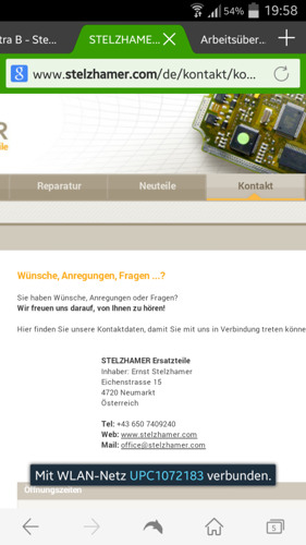

Also du hast das stg erneuert oder wie versteh ich das jetzt?
Neues gekauft und bei opel für einen hunderter eibauen und programieren lassen
Wer eins braucht hier die seite. Origanal stga neu und gebraucht. Meins war von siemens beim veci
Screenshot-2015-04-02-19-58-51
Bei den z18xe ist es meistens im dem alter das STG. Wir haben unseres auch erneuert (anderer familien-vectra). Hat wunderbar geklappt, kostete damals 270 Euro ... Ist glaube ich je nach Fehler unterschiedlich.
