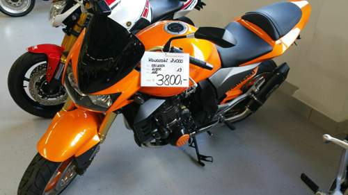

Ich weiss auch nicht, bei dem Händler steht die auch noch rum
Z1000 in orange
Der hat die sogar zwei mal drin.
und die noch
Z1000 schwarz von Privat
Sorry wenn ich Euch so viele zeige, nur habt Ihr selbst als Besitzer einer Z eher ein Auge für z.B. etwaige Auffälligkeiten wie ich.
