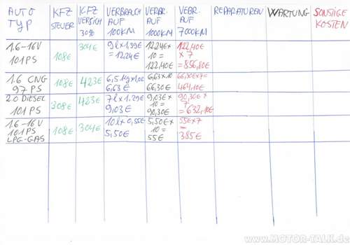

anbei eine Tabelle mit meinen persönlichen Erfahrungen am Opel Zafira A privat und beruflich, als auch aus dem Freundeskreis, Medien, Internet, Youtube usw.
Ihr könnt alle Eure Kosten und Erfahrungen posten. Es spielt keine Rolle welches Auto Ihr fahrt. Es wird vielen User bei der einen oder anderen Entscheidung helfen. Im voraus möchte ich mich bei allen Teilnehmer bedanken. 😎
Ich habe kein Auto umgerüstet. Die Daten siehe Foto, sind meine Daten wie:
KfZ-Steuer,
Versicherungsbeitrag bei der Helvetia pro Jahr mit Euroschutzbrief
Spritverbrauch
Kosten für Wartung oder Reparaturen sind bei mir nicht angefallen.
Ccf10082018-00000
Ich verstehe derzeitige Dieselfahrer schon seit ca 10 Jahren nicht mehr.
Autogas ist meine Meinung nach immer noch die bessere Lösung...

SM will ich doch gar nicht. Darum meine Tabelle damit alle Kosten erfasst werden.
