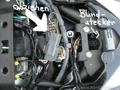

Hallo gute anleitung, ich hab genau jetzt meine 2 jahre probezeit hinter mir und wollte mal fragen,welchen stecker man da ziehen muss hinten k,könntest du vielleicht ein foto machen?
und muss der stecker mit einen anderen ersetzt werden ?
Ach ja müssen die messing schraubn ganz gelöst werden oder nur bissel aufgedreht?
mfG
servus
Ich hab dir ein Bild gemacht und drauf markiert welchen Stecker du abziehen solltest. Dabei muss du noch einen Blindstecker haben, bei mir wurde der Stecker irgendwo dazwischen rein gelegt und ist frei rum geflogen. Den machst du dann dran.
Die Messing-Schrauben musst du komplett lösen, da du die Einspritzung rausnehmen muss, sonst wirst du an die Klappe wahrscheinlich nicht dran kommen. Das wirst du aber selbst feststellen.
Grüße und viel Erfolg
