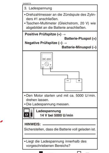

bei 5.000U/min sollte es ~14V Ladespannung sein.
Die ganze Verkabelungen zwischen Lima und Batterie ist eigentlich relativ simpel und wenn sowohl Lima, Regler und Batterie neu sind, dann gibt es, außer die Verkabelung, keinen anderen Einfluss mehr auf das System.
Mein Tip wäre, die Bosch Werkstatt deines Vertrauens, die kennen sich mit Volt und Ampere aus. Ist für mich immer der erste Anlaufpunkt bei Elektrik/Elektronik Problemen, die ich nicht selbst händeln kann. mfg.
nicht ganz - bis ca. 14,6 darf die spannung ansteigen, sollte aber auch nicht unter 13,6 volt liegen.
@schleife-fj schrieb am 5. April 2023 um 18:21:08 Uhr:
Was du meinst was sein darf ist mir ziemlich egal.
Du verweist doch immer auf WHB, anbei der Auszug aus dem Originalen Yamaha Service Manual.
Sei mir nicht böse Schleife, aber versuch bitte nicht mich beim Thema R6 zu belehren, oder muss ich nochmal auf deinen Beitrag mit der Kurbelwelle verweisen? Wo du die fälsche Angabe vom TE einfach übernommen und einen Motor, der mit geringem Aufwand reparabel ist, totgeschrieben hast?
