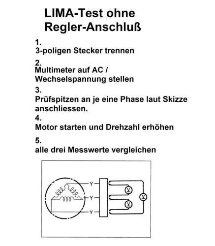

@Marior1rn04 schrieb am 23. Mai 2023 um 06:50:41 Uhr:
Guten Morgen, WHB habe ich besorgt jedoch nur Widerstandsgaben gefunden welche die Lima betreffen. Würde man mir bitte erläutern wie ich wo die Spannung der lichtmaschine in welcher Reihenfolge messen kann?
Bin erst umgezogen und hier keine Schrauber Kontakte.
Gibt es sonstige Theorien oder Ideen welche das oben geschilderte Verhalten erklären könnten?
Danke vielmals.
Da liegst Du leider richtig !
Die geben nur Widerstandswerte an und keine dynamische Prüfung der LIMA.
Bei ner SUZUKI GSXR 1000 K 3 z.B. gibt's folgende Werte :
Sollwert : mehr als 65 Volt bei 5.000 U/min
auf allen drei Phasen.
Limatest dynamisch

Ich habe noch gelesen dass der Stecker welcher von der Lima weg geht ein 3 poliger ist und der am regler ja ein 6 poliger. Ergo muss unterm Tank noch eine Verbindung sein. Ausm WHB werde ich als rookie nicht schlau.

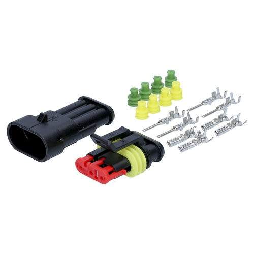

Den Regler-Stecker musste auf alle Fälle tauschen
Der ist doch zerstört worden !
Der 5.PIN fehlt doch komplett und ist weggeschmort !
Schneid ab und mach neu !
Falls der dreipolige von der LIMA auch so aussieht,machste den komplett neu auf beiden Seiten.
Da nimmste ne 3-poligen wasserdichte Steckverbindung.
Z.B. AMP SUPERSEAL
Hier z.B.
https://www.kabelschuhe-shop.de/...-1003-AMP-Superseal-Set-3-Polig?...
Limastecker 3-polig
AMP SUPERSEAL-Verbindngsstecker

Den wasserdichten Stecker bestelle ich auch und tausche egal wie der aktuell aussieht.
