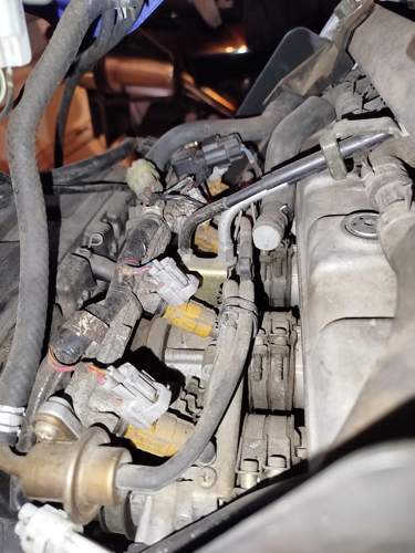

Ich habe eine fjr 1300 2005
Seit gestern habe ich das Problem das plötzlich alles lichte bren en sobald die Karte an ist Brems Licht Blinker Fernlicht usw.
Heute ist es anders wenn die züdung an ist leuchtet erstmal nicht fern und abblend Licht geht gar nicht
Wenn man blickt blinken jeweils der Blinker und das Tragfahrlicht auf der jewigen Seite.
Hat irgendwer wer ne Ahnung was ich als erstes testen sollte ?

Auch ja und alle lichter sind sehr dunkel
Du hast eine Masseproblem
alle Steckverbindungen ganz genau überprüfen
alle Kabel anschauen ob irgendein Kabel gebrochen ist
irgendwo im Bereich von Lenkopf scheuerstellen der Kabel vorhanden sind
Ja soweit bin ich auch schon zumindest habe ich mir das gedacht aber gibt es da so zusagen typische stellen ?
typische stellen gibt es nicht wirklich du musst alles anschauen / prüfen
Hallo, Du hast einen Hauptkabelbaum mit Erdungskabel und einen kleineren Kabelbaum mit Erdung, beide auf Korision überprüfen, alle Steckverbindungen mit Kontaktspray reinigen oder ein Licht/ Blinkrelai ist defekt, mit Prüflampe testen.

Hallo@Hellstark, das Abblend und Fernlicht leuchten erst wenn die Maschine Läuft.
Lt. Schaltplan gibt es nur eine Masseverbindung, alles andere hat separat geführte Masse und somit hängt alles bis zum Batterie - zusammen.
Einziger Test, wenn hinten nichts mit brennt liegt der Fehler vorne denn der Seitenständer hat auch Masse sonnst würde sie gar nicht laufen!

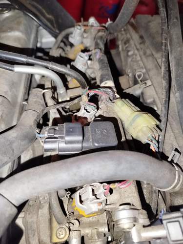

Ich lege den Hobel jetzt erstmal auseinander und suche die Masse punkte
Du hast dich doch mittlerweile im FJR-Forum angemeldet.
Bringen die Lösungsansätze dich nicht weiter?
Ich hab Grade die Verkleidung runter aber noch nichts gefunden
Aber nun blinken der linke Blinker vorne und das Standlicht immer sobald zündung an ist
Und ich auch der hintere linke Blinker hell.
Wenn ich nach Recht blinke blinken das tagfahrlich und beide blinke hinten
Andere lichter gehen gar nicht mehr also abblend/fern/rück und bremslich
