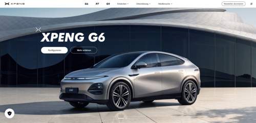

XPENG G6 ist jetzt online konfigurierbar.
https://www.xpeng.com/de
Allerdings nicht bestellbar/kaufbar.
XPENG hat entschieden, es als Händlerbasierte Bestellung zu machen, damit man gut beraten wird.
Xpeng-g6-online-bestellbar

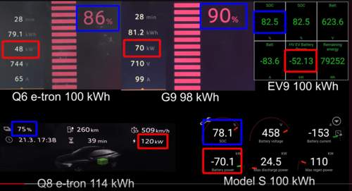

Es heißt ja immer 800V Plattform.
Aber in einem Video habe ich jetzt gesehen, dass der Akku "nur" 551V hat.
Alles bis 550V ist eine 400V Plattform.
Darüber sind es 800V Plattformen.
Somit kratzt XPENG gerade so an der 800V Plattform.
Welche Platform ist letztlich egal. Entscheidend ist in wie vielen Minuten er von 10 auf 80 % lädt und wie flach die Ladekurve ist.
Und da ist der XPENG sehr gut.
Er hält hohe Ladeleistungen.
Hier ein guter Vergleich:
https://youtu.be/7-ns0uXoKF4?si=laHhtHoEDGcrzwNc
Der XPENG (hier G9) ist bei 90%, da ist ein Tesla Model S am V4 Supercharger erst bei 78%.
Xpeng-ladevergleich
