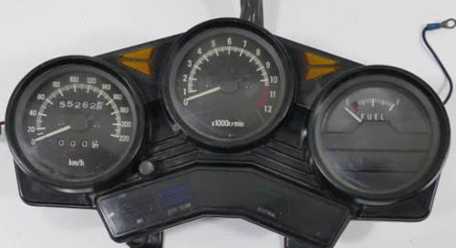

meine XJ600 hat leider ca. vier Jahre in der Garage gestanden. Gestern wollte ich zur HU fahren. Dabei stellte ich fest dass die Tachonadel sich nicht bewegt. Ich habe die Tachowelle oben am Tacho abgeschraubt und kontrolliert ob die sich dreht wenn ich das Vorderrad drehe. Ich Welle ist in Ordnung und funktioniert.
Wenn ich die Welle an den Tacho anschließe und unten am Rad abschraube, kann ich die Welle drehen, aber die Tachonadel bewegt sich nicht. Nun meine Frage:
Gibt es einen Trick um das Teil zu retten? Kann man den Tacho ausbauen und zerlegen?
Habe bereits nach Ersatz gesucht, aber bei EBay gibt es nur Schrott (verkratzt oder vergammelt).

Hier gibt`s das Teil in neu: https://motorradteilehannover.de/...-Diversion-Bj-1995-Tacho-A4331?...
Aber erst mal aufschrauben und reinschauen macht Sinn, vielleicht hängt die Nadel. hast Du schon mal deutlich gegen das Gehäuse geklopft, manchmal löst das schon das Problem.
Und hier ein Forum für weitere Fragen: http://www.xj6-forum.de/?page=DownloadDBData&dataID=9
Das Problem hatte ich bei meiner XJ650 auch, musste das Gehäuse gewaltsam öffnen um den Zeiger wieder gängig zu machen.
Danach zeigte der Tacho etwas zu wenig an, würde auf das Angebot von @VIN20050 eingehen.
Moin,
ich würde das so versuchen:
Das Cockpit ausbauen und auf den Kopf drehen.
Sparsam ein Multiöl in den Tachoantrieb tröpfeln.
Einen Adapter für einen Akkuschrauber basteln und damit den Tacho antreiben. Vorher die Drehrichtung prüfen, sonst dreht man nur gegen den Anschlag.
Dann mit dem Schrauber antreiben und gleichzeitig, wie oben schon beschrieben schütteln, klopfen, rappeln.
Habe ich bei meiner Seca erfolgreich so durchgeführt. Einen Versuch ist es allemal wert.
