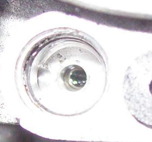

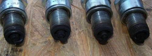

Ich poste nochmal zu der XJ die in heißem Zustand und bei Vollgas nicht spurt, ich habe neue Verdächtige gefunden.
Nachdem der tschähnz die XJ auf der Bikertreff-Tour
http://www.moppedsammler.de/page16.php
440 km durch Schwarzwald, Hegau, Oberschwaben und die schwäbische Alb gescheucht hat, sehen die Kerzen noch immer aus wie die Sau, vor allem die von Zylinder 1. (siehe Bilder)

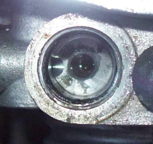

Auch hat sie zum Ende der Tour und nach Volltanken wieder rumgezickt. Zum 765. Mal habe ich daher die Vergaser ausgebaut, diesmal habe ich mein Augenmerk der Kaltstartvorrichtung gewidmet, die zwar äußerlich gesehen topp funktionierte, aber irgendwie konnte es langsam nix anderes mehr sein, denn neue HD sind auch verbaut.
Die "Ventile" der KSV sehen auch prima aus, Federn und alles funktionieren,
aaaaber: Die Sitze dieser "Ventile", - auch zu sehen auf den Fotos - sind stark korrodiert, besonders der von Zylinder 1 und das ist auch der mit der am meisten verrußten Kerze.
Jetzt stelle ich mir vor, dass bei voll geöffneten Klappen der Unterdruck so stark ist, dass zusätzlich noch ordentlich Sprit durch die KSV angesaugt wird, deren Röhrchen ja auch in die Schwimmerkammer reicht.
Ich bitte Euch um Eure Meinung zu dieser These und -falls man mir da zustimmt- um eine Idee, wie man das lösen kann.

Sodele... Vergaser sind wieder drinne. Die KSV ist dicht, das habe ich schon vorher geprüft, nix hängt, alles ist da zu. Das Fahrverhalten erscheint fast so wie es sein soll, 15 schnelle Kilometer habe ich gerade absolviert.
Leider gibts immer noch Ruckeln im oberen Drehzahlbereich, so ab 7000 U/min und die zuvor gereinigten Kerzen sind schon wieder rabenschwarz, die Maschine läuft noch immer zu fett oder es fehlt zuweilen ein Fünklein. Es ist zum Mäusemelken.
edit:
Ich hab noch was ausprobiert... jetzt läuft sie einwandfrei. Dreht jeden Gang sauber aus und schnalzt los wie Schmitts Katze.
Ich habe lediglich den Deckel am Luffikasten geöffnet und einen Spalt offen stehen lassen. 5 ebenso schnelle Kilometer haben schon gereicht, um den Ruß an der Kerze (ich hab nur die 1er rausgeschraubt) wegzubrennen.
Die kriegt nicht zuviel Sprit - die bekommt zuwenig Luft.

Ich habe alle 4 Ventile bearbeitet. Die verratzten Sitze habe ich mit einem sehr scharfen 7er Bohrer von Hand etwa 0,5 mm eingefräst und die Messingventile dafür mit eine 1x3 mm Gummiring versehen, dann den Mechanismus neu justiert. Die sind jetzt definitiv dicht, das habe ich mit Bremsenreiniger getestet.
Ich denke die Ursache für den zu fetten Lauf habe ich damit und mit dem Luffikasten gefunden. Nach knapp 100 km heute vormittag habe ich Zündkerzen, die so aussehen wie sie sollen: (reh-😁😁 ) braun.
