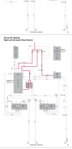

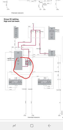

Hier mal die Schaltpläne von Hologen und Xenon... Kann mir jemand Sagen was dieses K2 (eingekreist) ist ??
Relay für Fernlicht. Bzw beim Xenon die Fernlichklappe und die Zusatzfernlichtbirne.
