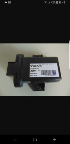

Unter Umständen muss das noch im STRG freigeschaltet / programmiert werden?!
Die Elektronik weiß ja nicht, das da jetzt Xenon leuchten.
Der originale Xenonscheinwerfer hat ja sogesehe je. 2Stg 1mal Stg für Kurvenlicht, Lampenüberwachung undFernlichtklappe vom Dualxenon und zusatzlich noch das Vorschaltgerät vom Xenonbrenner.
@ Haubenzug Ja, darüber hab ich mir auch schon den Kopf zerbrochen zusammen mit Volvo... Die meinten es müsse weder was im CEM noch sonst umprogrammiert werden...Das einzige was wohl gemacht werde müsse bei Einbau eines neuen Xenonscheinwerfer, im Falle zum Beispiel eines Austausches des Scheinwerfers durch Unfall oder was auch immer, ist Software für das HCM Steuergerät...Also Kurvenlichtsteuerung etc... Vielleicht ist ja das die Lösung...den die Software würde es nämlich für mein Auto geben...
Stimmt @ fluchti...sind 2 Stück...bzw. 3, wenn man das CEM mitzählt... Vorschaltgerät ist klar, dann das HCM Modul für Bi Xenon, Kurvenlicht, Xenonsteuerung etc.... und das CEM... es könnte vielleicht doch wirklich am HCM liegen... das müsste das hier sein, oder ??
Gibt's da verschiedene Versionen davon oder wird da per Software differenziert??
