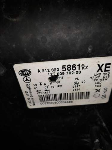

Ich suche einen günstigen Xenon Hauptscheinwerfer vorne rechts für meinen S212 E 250CGI
FIN :WDD212247!A213214 mit der Orginalnr:A2128205861 gut gebraucht oder neu(aber neu kaum
bezahlbar)
verbaute Lampen H7/H7/D1S/W5W Led 12V

Was ist kaputt? Streuscheibe oder Steuergerät?
Themenstarteram 7. Februar 2021 um 17:39
Dort wo die H7 birne reinkommt,ist die Aufnahme völlig ausgeschmort.
Wahrscheinlich wurde vom Vorgänger mal die Lampe gewechselt und nicht richtig festgemacht.

Als ich den Wagen gekauft hatte,ist mir von außen aufgefallen das die H7 Lampe nicht richtig im Lampenträger sitzt.
Ich hab dann den Scheinwerfer hinten geöffnet und da klebte die H7 mit dem Glaskörper direkt an dem Sockel
fest.
Hab sie dann vorsichtig rausgenommen (ist trotzdem kaputtgegangen) habe eine neue rein,aber die bekomme ich
nicht mehr so richtig fest,weil es keine Haltenasen für dieses Befestigungsblech mehr gibt,denn die sind
weggeschmolzen.
Kurios!
Nein im Ernst! Ich denke, Du brauchst tatsächlich einen neuen Scheinwerfer! Sorry!
In der Bucht ab etwa 400 EUR neu.

Ist der Blechhalter am Kunststoff weggeschmolzen oder die Einbuchtungen am Blech wo die Nasen der Birne reinfassen?

wo die Nasen der Birne reinfassen ist er weggeschmolzen.Das sieht man auch von außen.
Ich denke mir,da wird der Mann vom Tüv auch mit dem Kopf schütteln.
