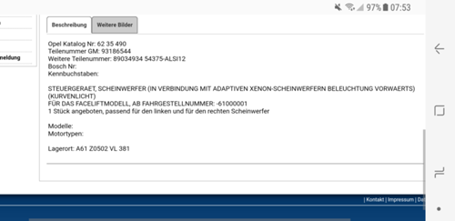

Hi nochmal
Hat jemand die daten von den vorschaltgeräten?
Würde gabz gerne mir im vorraus eins besorgen um mir das 10 fache demintieren der stoßstange zu ersparen
Danke im voraus
Das brauchst du. 😉 links/rechts sind beide gleich.
Screenshot-20171001-075350
Finde unter den ganzen nummern leider nix :/
