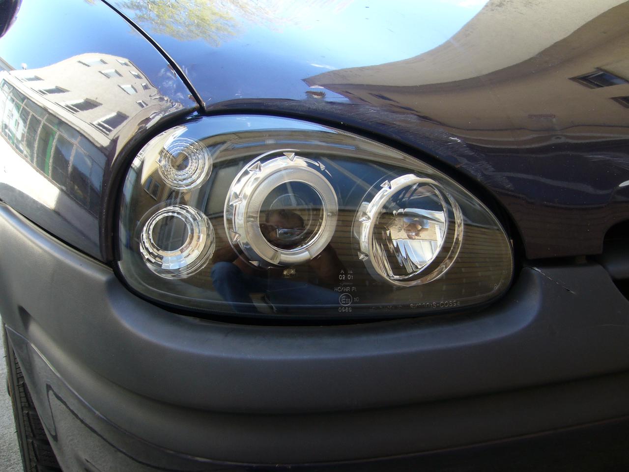

ich habe mir jetzt neue Scheinwerfer gekauft und wollte mir eigentlich Xenonlicht einbauen.
Das das aber illegal und auch saftige Punkte und erlöschen des Versicherungsschutzes mit sich zieht, lasse ich das lieber.
Jetzt habe ich gehört es gibt so genannte Xenon OPTIK Birnen.
Diese sehen aus wie Xenonlicht, sind aber kein Xenon und sollen auch erlaubt sein.
Wenn ich jedoch bei ebay o.a Shops suche, finde ich nur Birnen die nicht zugelassen sind.
Kann mir jemand ein paar Birnen empfehlen? Und bringen diese überhaupt etwas, oder sieht man da keinen wirkliche Unterschied?

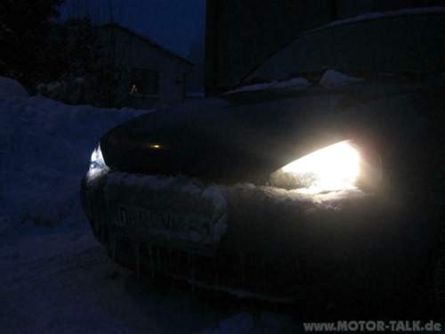

also die von fate_md angesprochenen MTEC Leuchtmittel hab ich zur Zeit auch in meinen schwarzen Klarglas Scheinwerfern verbaut. Ist ein sehr schönes, weißes Licht. Vorallem der blaue Sockel der Glühbirnen lässt das Licht im Scheinwerfer leicht bläulich erscheinen (bei genauerem Hinsehen 😁).
Sind dank E-Prüfzeichen zugelassen. Schöne Optik, aber bei Nacht und Regenwetter sehr, sehr schlechte Lichtausbeute, wie auch schon angesprochen. Deshalb lieber nur im Sommer fahren und im Herbst + Winter auf Marken-Leuchtmittel setzen. Gibts im I-net auch schon wesentlich günstiger.
Wenn du willst, kann ich bei Nacht mal ein paar Bilder für dich machen 😉

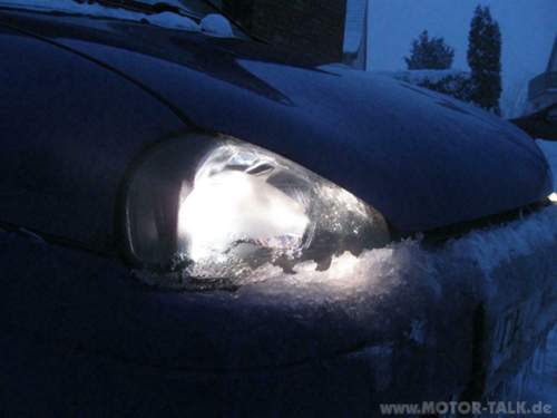

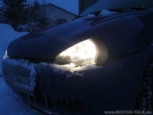

Mtec vs. Philips Xtreme Power:
Img-3747
Img-3748
Img-3752
Standard gegen Mtec

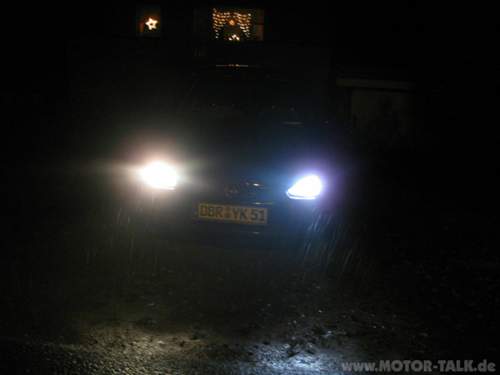

Img-1223
Ja, die Mtec sehen in der Licht ausbeute echt etwas mau aus.
