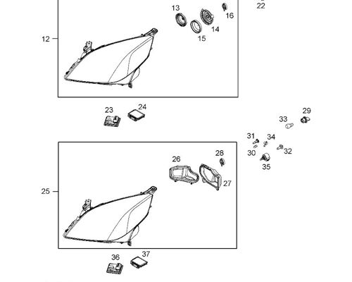

hatten eine kleine Wildkollision mit dem 2006er Signum. Vorne links hats den Nebelscheinwerfer abgerissen und den Stoßfänger leicht eingedrückt.
Seitdem spinnt auch das Xenonlicht. Während der Fahrt verstellt es sich laufend. Also kalibriert sich neu oder so, es schwenkt nach unten und wieder hoch auf normal. Am Anfang noch 1-2x bei 30km Fahrt. Jetzt fast laufend. Müsste das normale Xenon sein, also kein AFL.
Nach was könnte ich da mal schauen? Kabel defekt/Stecker lose? Wo verlaufen die Kabel?
Oder ist das ein bekanntes Problem das irgendwann mal auftritt mit Steuergerät oder so. Fehler scheint keiner hinterlegt, hab aber noch nicht ausgelesen. Jedenfalls kommt keine Warnleuchte oder so.
Kurze Rückinfo. An den Steuergeräten lag es nicht. Zumindest ist das untere Steuergerät, zum stecken, wieder verwendet worden. Das Steuergerät für den Lenkwinkel hatte ich auch mal gegen ein anderes gebrauchtes erfolglos getauscht. Erst ein neuer original Scheinwerfer brachte Abhilfe. Keine Fehler mehr. Beide funktionieren tadellos.

So kam nun endlich dazu auf Fehlersuche zu gehen.
Folgende Fehler hab ich aus dem AHL Modul ausgelesen:
U1112 - Keine Kommunikation mit Licht-Leistungsmodul links
(00) - Nicht Vorhanden
U1113 - Keine Kommunikation mit Licht-Leistungsmodul rechts
Jetzt ist die Frage ob das AHL Modul defekt ist oder beide Leistungsmodule/Vorschaltgeräte?
Stecker und Kabelbaum soweit sichtbar sehen gut aus. In dem AHL Steuergerät scheint auch alles zu funktionieren. Konnte z.b. die Sensoren neu kalibrieren mit dem OP-Com.

So. Hab nun das AHL Steuergerät getauscht. Befindet sich wie hier bereits erwähnt am linken Scheinwerfer.
Fehler sind weg und LWR geht auch wieder einwandfrei.
Zu Programmieren gab's nur die Variantenkonfig und einmal kalibrieren, dann waren auch die 2 neuen unbekannten Fehlercodes weg die nach Einbau drin waren.
Steuergerät gab's nur bei ebay aus Litauen oder Rumänien, hab mich für das aus RO entschieden 😉 ~72EUR inkl. Versand. Wurde sofort versandt und war nach 3-4 tagen da. Neu, wurde aus einem neuen SW ausgebaut lt. Beschreibung.

So. TÜV ist nun fällig. Hatte die Scheinwerfer und alle Steuer-/Vorschaltgeräte nochmal draussen.
Links kam der Fehler nicht wieder, aber rechts immer noch.
Hab heute mal am Kabel gebogen/ Stecker gewackelt. Nun kam der Fehler rechts auch nach einer Probefahrt nicht wieder. Liegt also wahrscheinlich am Stecker.
Gibts den einzeln zu kaufen?
Korrosion? Schon mal mit Kontaktspray versucht?
Heute noch die Vorschaltgeräte getauscht. Keine Änderung, die sind es wohl auch nicht. Links fahren die Linsen nun auch ab und zu hoch und runter. Aber hauptsächlich rechts.
Am Stecker scheint es auch nicht zu liegen, Kontakte sehn gut aus, Kontaktspray hab ich auch schon drauf.
Habe heute mal die Sache mit dem OP-COM beobachtet. Die Achssensoren liefern stabile Werte, also da sind keine Sprünge oder Ausfälle.
Die Stellmotoren, hauptsächlich rechts gehen aber ohne das sich die Werte der Sensoren bzw. Sollwert ändert von 188 auf null und dann wieder zurück.
Das passiert übrigens unabhängig von den Fehlern U1112/U1113, die tauchen ab und zu zwar auch noch auf aber nicht unbedingt wenn die LWR spinnt.
Beim Stellgliedtest fahren sie aber einwandfrei wie sie sollen.
Hab jetzt gesehen das es noch ein Steuerteil für die Stellmotoren gibt: http://www.ebay.de/.../172101306900
Kann ja eigentlich nur noch daran liegen, die Motoren fahren ja einwandfrei ?!
