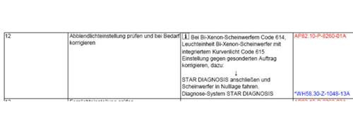

Irgendwo habe ich auch gelesen, daß es 2 Senoren gibt.
In meinem Warungsheft steht auch, daß die Lichteinstellung nur gegen gesonderten Auftrag erfolgt.
Kosten sollen bei etwa 40 € liegen.
Von daher widerspreche ich klar der Aussage, daß das ohne Stardiagnose (oder ähnlichem) gehen soll.
lg Rüdiger:-)

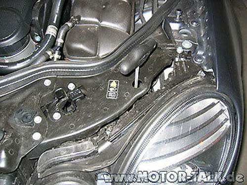

Auf dem Bild kann man erkennen, wie die Scheinwerfer eingestellt werden (Xenonscheinwerfer Mopf). Das mittlere Loch dient der Höheneinstellung, ein längerer Innensechskantschlüssel wird benötig (siehe Bild). Achtung: nur wenig verstellen, sonst wird man zum Blender.
Scheinw

Sollte MB aber machen, die Xenonscheinwerfer müssen in der Nulllage (geht nur mit SD) stehen. Dabei wird auch falls vorhanden ILS abgeschaltet, denn wenn man die Nebelschlussleuchte anmacht sieht man wie sich die Scheinwerfer verstellen.
gemäß Anleitung sollte es wie auf dem Bild gemacht werden. Heißt ja aber nicht, daß es nicht auch anders geht.

Scheinwerfereinstellung-pruefen-richtigstellen
Das Einstellen "sollte" mit der SD gemacht werden um die Nulllage zu kontrollieren. Da aber ca. 99% nur um etwa ne halbe - ganze Umdrehungder der Einstellschraube korrigiert werden müssen reicht das so. Wenn die Scheinwerfereinstellung natürlich komplett aus der Runder ist sollte das schon kontrolliert werden was da los ist.
Star Diagnose ist nur Notwendig wenn es stark verstellt ist.
Für kleinere Korrekturen bis maximal 1 Umdrehung an der Schraube reicht es die einstellung so zu verrichten. Allerdings ist es wichtig dabei, wude hier noch nicht erwähnt, das der Motor läuft und das lenkrad gerade steht.
Funktioniert so eigentlich bei allen Fahrzeugen mit Xenon. Also BMW, Audi und VW lassen sich so auch korrigieren.
