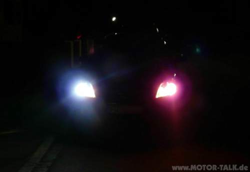

bei meinem Vectra Facelift, 2006 mit AFL ist nun nach vier Jahren bereits der linke Xenon-Brenner kaputt. Das Licht ist schwächer und stark rötlich. Ich möchte diesen nun tauschen.

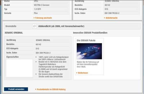

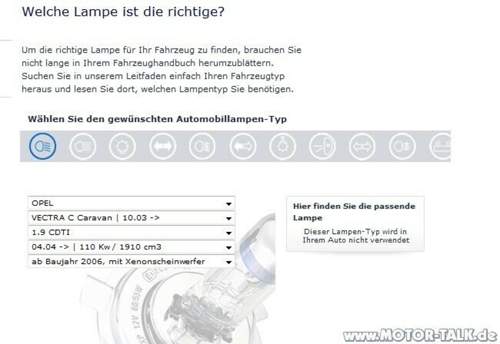

Also,
- Handbuch sagt gar nix über Typ
- Philips sagt, mein Auto hat kein Xenon (siehe Anhang)
- Osram sagt D1S (siehe Anhang)
- weitvornesteher sagt D2S
Philips
Osram
Meine Scheinwerfer (Bi-Xenon AFL), welche in der Wohnung liegen, sagen D1S. Die Brenner (Osram Xenarc) stehen zum Verkauf.
Themenstarteram 15. April 2010 um 21:05
blau vs. rot (Anhang)
Xenon-brenner
muss mich korrigieren,
DU benötigst D1S, da Facelift. Aber die Beschreibung von mir, mit integriertem Zündgerät, hat gestimmt ;). Kleiner Denkfehler von mir.
Alle VFL benötigen D2S.

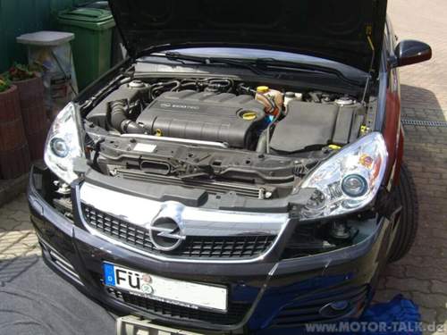

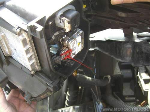

also, habe jetzt beide Brenner getauscht. Ich habe mich für Xenarc D1S von Osram entschieden, diese waren übrigens auch ab Werk drin, wußte ich aber vorher nicht. Bestellnummer 66142 35W PK32d-2VPM.
Der Einbau beider Xenon Lampen hat über eine Std. gedauert und man sollte es zu zweit machen, da man sonst evtl. beim abmontieren die Stoßstange auf den Boden fallen lässt oder ein Kabel abbreißen könnte, wenn die Stoßstange abgenommen wird. Wenn man es das zweite mal macht und weiß welche Schrauben raus müssen, gehts auch in weniger als 30 Miunten.
Da ich nicht wußte, welches die Sicherung für die Xenonbrenner ist, habe ich die Batterie abgeklemmt, dies hatte zur Folge, dass die Fensterheber sowie die Sprache des Fahrzeugs neu angelernt werden mussten.
Im Anhang noch zwei Bilder.
